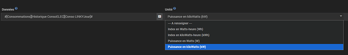

Dans l’absolu le plugin peut incrémenter un index général à partir des consommations jour de la veille fournie par Enedis mais pour se faire il faut le configurer correctement :
Si tu saisis une donnée en kWh en entrée il ne faut pas indiquer une unité de puissance en kW. Le plugin détecte automatiquement l’unité pourtant.

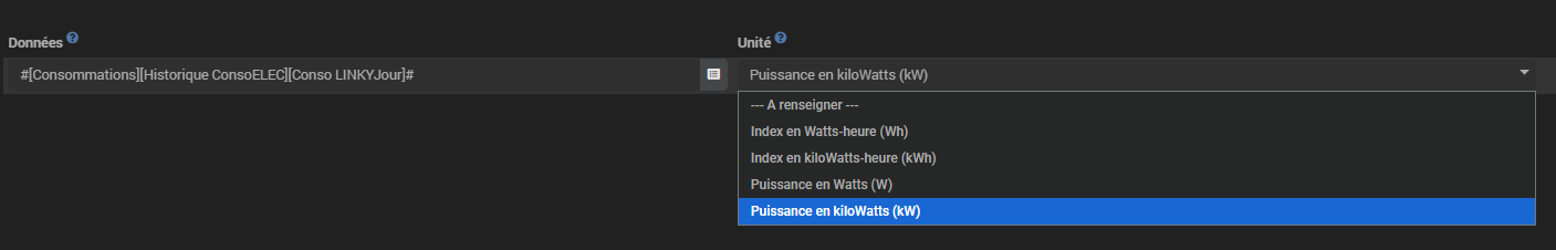

quand je met ma commande consojour, c’est le plugin qui ajout l’unité
en effet ma conso jour est en kwh, mais ce choix n’est pas dispo dans la liste

Si si c’est le second choix de la liste: image
OK à regarder les captures d’écran tu n’utilises pas directement la commande issue du plugin Enedis mais tu passes par une autre commande dont l’unité semble erronée, difficile d’y voir clair ça fait un peu usine à gaz du coup je trouve mais c’est sûrement pour ça que l’unité n’est pas correctement détectée.

tu as raison, en prenant directemet la commande du plugin ENEDIS, il me place en index kwh
