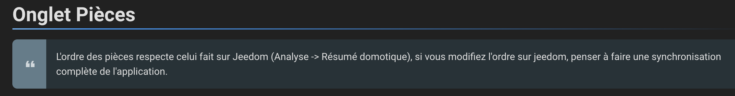

Je découvre Jeemate. J’ai commencé à tester avec une de mes trois box jeedom. Il semble y avoir un souci dans l’ordre d’affichage des pièces. Dans la documentation, il est écrit ceci :

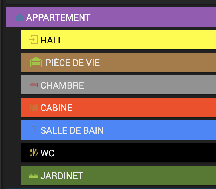

Dans la partie « Résumé domotique » de la box Jeedom, j’ai ceci :

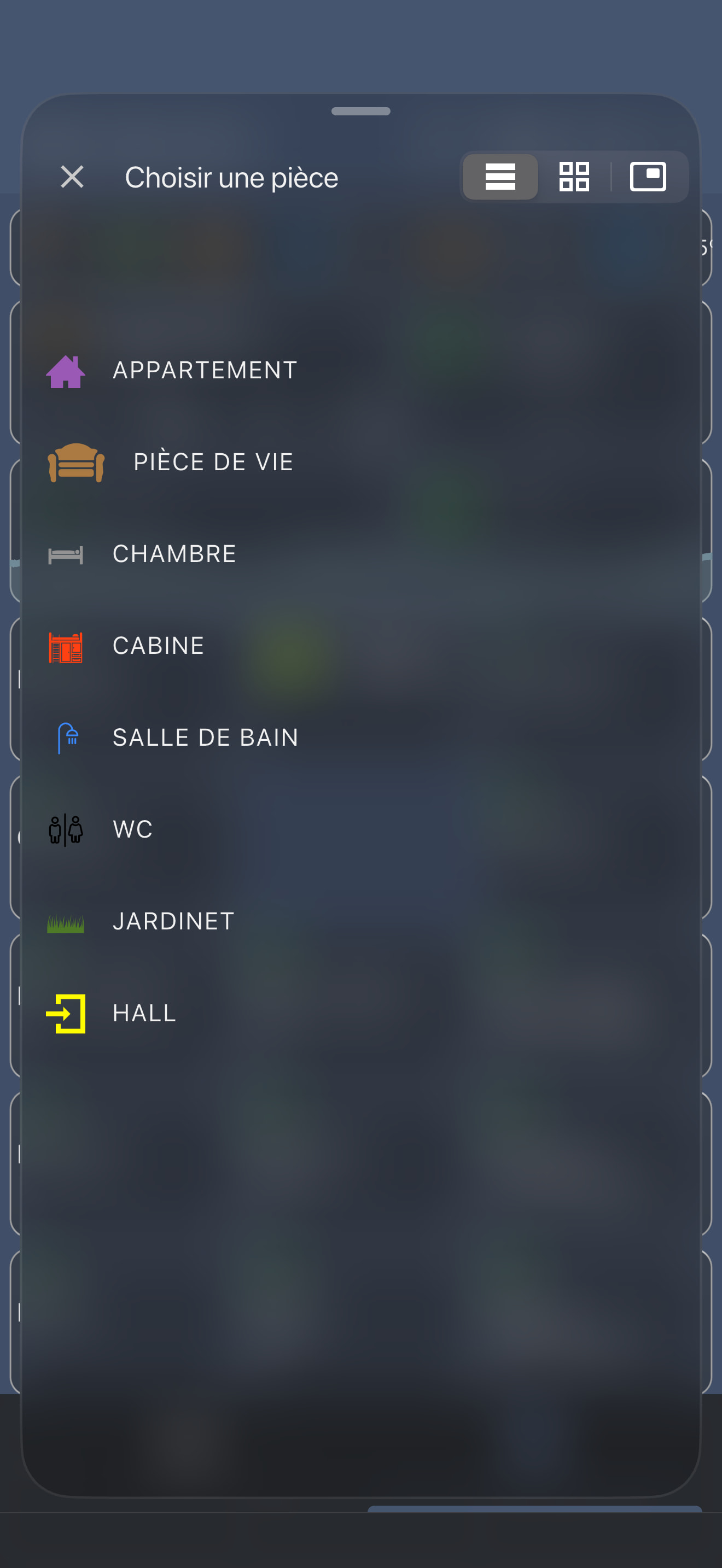

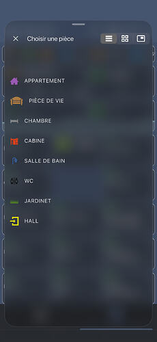

Dans l’app iOS Jeemate, j’ai ceci :
La pièce « HALL » est la dernière pièce que j’ai créée après coup. Je l’ai reclassée dans la partie « Résumé domotique » et tout est ok sur Jeedom. Par contre, l’ordre semble ne pas être pris en compte dans l’app iOS Jeemate.

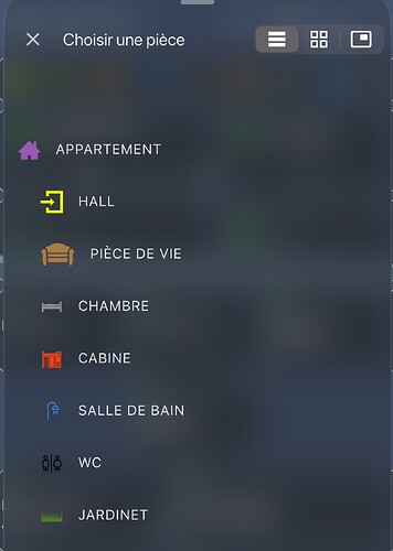

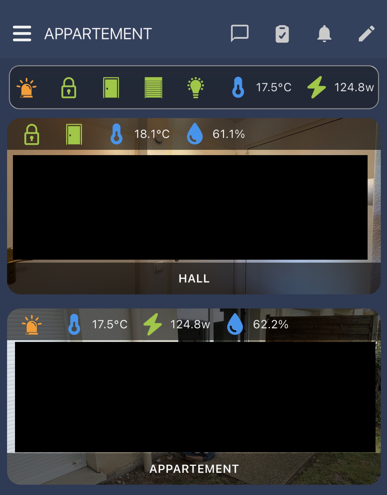

Après installation de la v3.20 et resynchronisation complète, il y a du mieux. L’ordre des pièces est correct mais il reste un petit souci au niveau de la synthèse.
Dans la synthèse la pièce « HALL » est classée avant « APPARTEMENT ».
