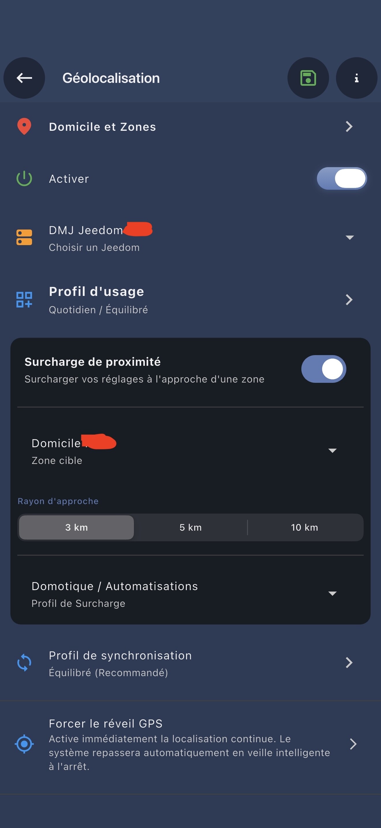

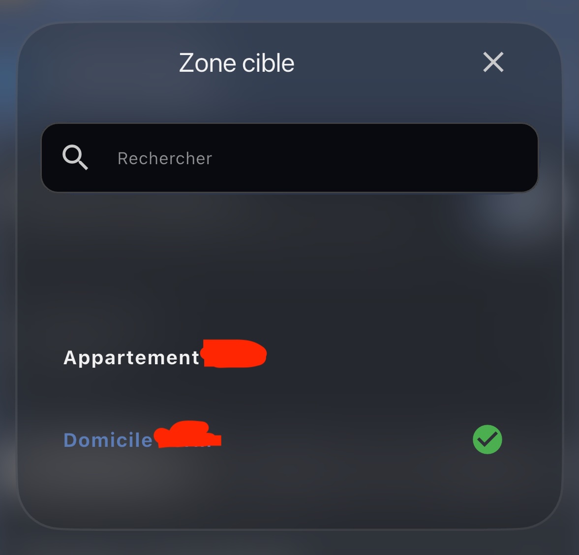

J’ai besoin d’aide sur la partie paramétrage de la géolocalisation dans l’app.
J’ai plusieurs box Jeedom, dont 2 ont leur propre zone de type « Domicile », la 3ème est une box de DEV.
J’ai créé 2 zones : une zone nommée « Appartement », déclarée de type « Domicile » que je veux lier à ma box « DMJ Jeedom C » et une zone nommée « Domicile » déclaréede type « Domicile » que je veux lier à ma box « DMJ Jeedom ».
Les 2 zones sont bien présentes sur l’iphone.
Là où je me pose des questions, c’est au niveau du choix des profils de géolocalisation.
Ce que je comprends c’est que je dois choisir la box jeedom concernée et positionner en dessous les profils (notamment la partie « Surcharge de proximité » que je veux lier à la zone « domicile » de la box), puis enregistrer. C’et bien ça ?
Par avance, merci.

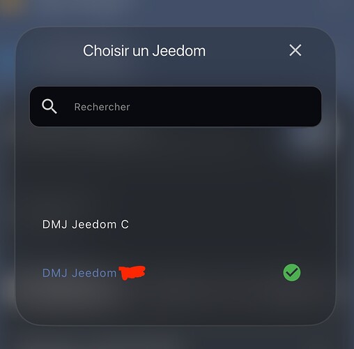

Et chose importante, l’application que tu ais 1 jeedom ou 50 n’enverra les position qu’à un seul d’entre eux, il te faut donc choisir lesquels de tes jeedom la reçoit.
Surcharge de proximité n’est pas indispensable.
Profil quotidien est à mon sens le mieux pour une utilisation classique.
N’hésite pas a parcourir la documentation qui est plus que détaillée.

J’ai deux domiciles A et B avec chacun leur point de géolocalisation. Dans chaque domicile, il y a une box Jeedom qui gère notamment une activation/désactivation automatique d’une alarme en fonction de nos présences. Si je comprends bien, la géolocalisation de l’iphone (avec son entrée et/ou sa sortie de la zone « domicile ») n’est envoyée qu’à une des 2 box que je dois choisir : donc par exemple, si j’arrive au domicile B et que j’ai choisi la box liée au domicile A dans les paramètres de géolocalisation de l’app Jeemate, c’est cette box qui est dans mon domicile A qui va être informée de mon arrivée au domicile B, c’est bien ça ?
Concernant la partie surcharge, je me suis appuyé sur la documentation, mais si ce n’est pas indispensable, je vais décocher.
⚡ Surcharge de proximité (Recommandé)
Oui, si sur la box A tu as bien configuré une zone pour ton domicile B.
Ensuite à toi de lier les deux box afin que B récupère l’info dispo dans A.
Les librairies Geoloc ne permettent d’envoyer les infos de position qu’à une seule box.

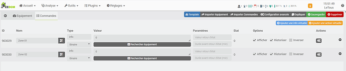

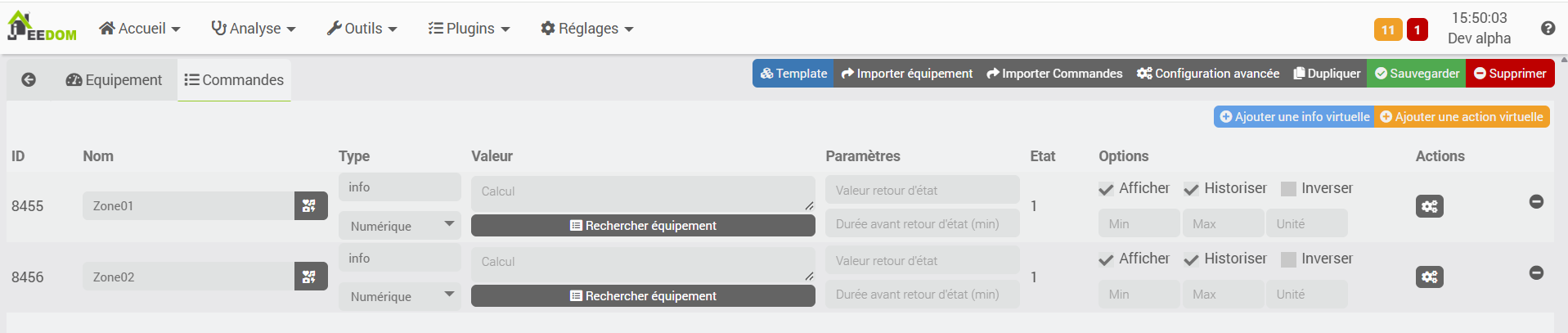

Tuto rapide :
Pré requis :
box 1
  • JeeMate avec zone 01 et 02
  • plugin script
  • scénario
box 2
  • virtuel avec deux commandes info binaire (zone 01 et zone 02)
  • box accessible depuis https
  • copier la commande http URL directe
Mise en place sur box 2 :
Mise en place sur box 1
Ici j’ai créé un virtuel pour les tests mais avec les commandes geofence de JeeMate c’est pareil

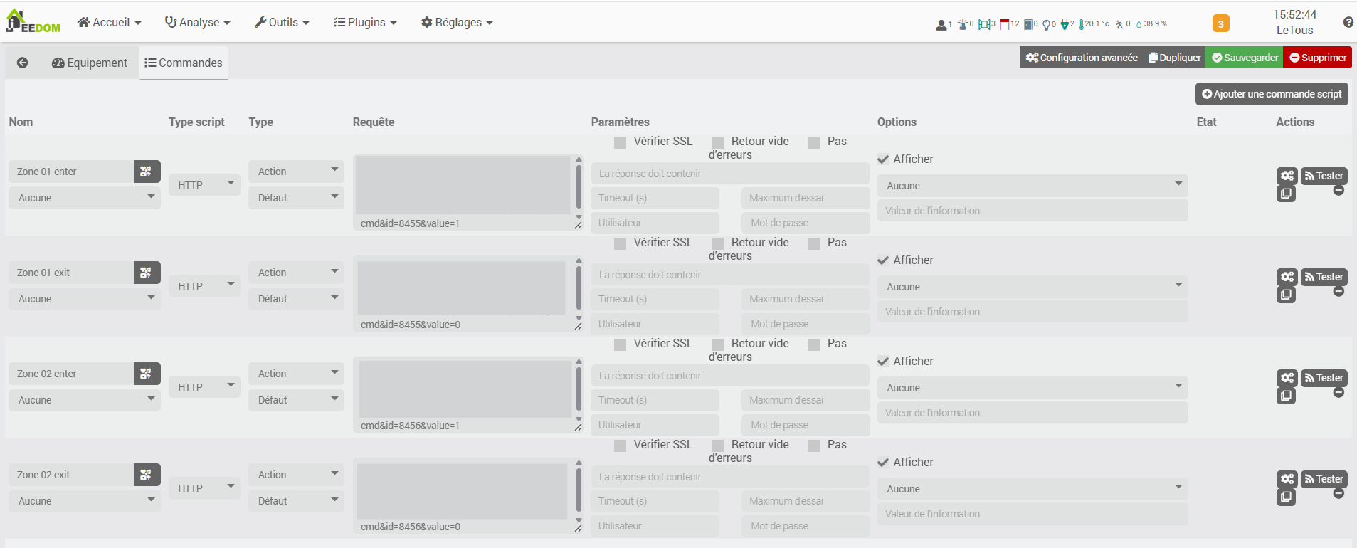

Dans le plugin script, on créé des actions avec le lien direct des commandes du Jeedom 2

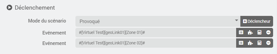

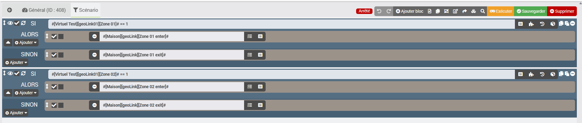

Et pour finir un scénario avec en déclencheur les commandes geofence qui vont exécuter la commande du script correspondant
