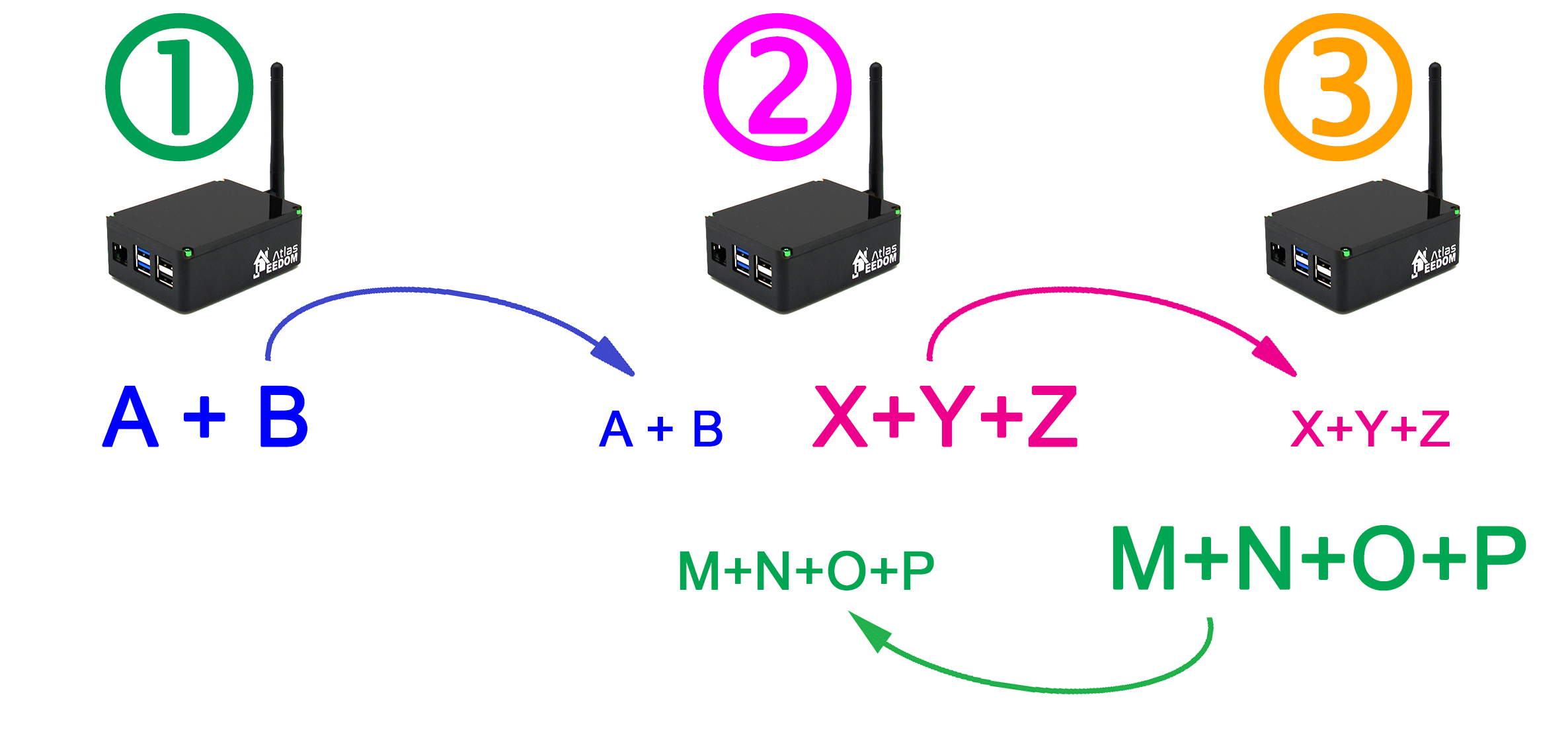

J’ai 3 Box Jeedom qui discutent entre elles (Comme auparavant avec JeeLink :wink: :smiley:) :
Depuis déjà un bon moments (et bien longtemps avant d’avoir fait cette migration), j’avais changé le Nom des « Topic racine Jeedom » sur mes divers Jeedoms afin de bien les identifier.
Pour la migration cela m’a bien aidé, j’ai bien lu la doc, j’ai retiré 1 à 1 les matériels sous JeeLink pour les passer en dialogue MQTT Manager.
Lorsque tout à été migré, j’ai supprimé JeeLink
Cela marche du tonnerre mais pour la mise en œuvre et le retour sur certaines liaisons (M+N+O+P par exemple dans le schéma ci-dessus), j’ai été amené à créer certains « objets » + certaines commandes manuellement sous MQTT Manager cible.
Si le dialogue se fait dans plusieurs sens et entre plusieurs Jeedom (un peu comme sur mon schéma) c’est donc un peu plus « sioux » à mettre en œuvre que JeeLink mais cela marche très bien (sur le même réseau).

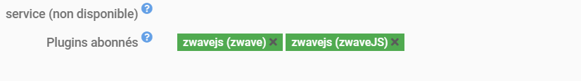

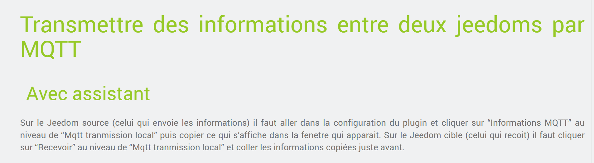

Bonjour j’ai bien fait la manip de copier coller de transmettre vers recevoir de la solution avec « assistant ».
je me retrouve avec une box « recevoir » avec 2 plugins abonnés « zwavejs » avec le même nom
Comme vous le dite c’est plus sioux et je n’ai pas le temps de traiter. Je laisse tomber les échanges entre box (jeelink était bien)… mais comment revenir en arrière et supprimer ce json qui a été ajouté à la box « recevoir ». Comment savoir le plugin abonné « zwavejs » que je dois supprimer ?

Merci. J’ai compris maintenant, je me suis emmêlé les pieds entre le blog et la doc à jour du plugin. C’est bien la doc et la solution manuelle que je vais utiliser.
