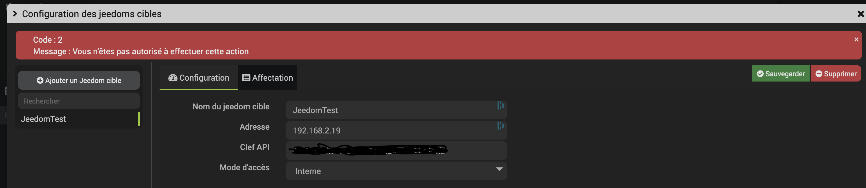

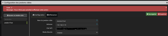

J’ai lié deux Jeedom (le premier stable 4.1.27, le 2eme 4.2.5 test), jeelink fonctionnait très bien mais depuis la dernière mise à jour du jeedom test en 4.2.5, plus de remontées des informations des équipements, et aussi sur le stable, message d’erreur « code 2 Message : Vous n’êtes pas autorisé à effectuer cette action »
Cela pourra peut-être servir pour correction avant la stable de la 4.2
Plusieurs sujets la dessus il faut les deux Jeedom de même version et si Jeedom bêta plugins beta
Ah, ok, dommage, cela me permettait de faire des tests. Merci
La solution élégante passe par un broker commun sur l’une des 2 installation avec des équipements jmqtt sur les 2 systèmes.
La dernière bêta de ce plugin ayant une nouvelle fonction (pub auto) cela deviens un jeux d’enfants :wink:
