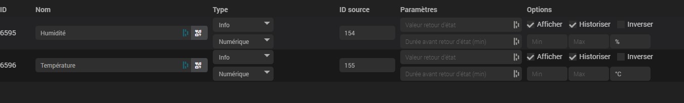

Sur module Température/humidité Zigbee Sonoff, les infos remontent parfaitement sur mon Jeedom secondaire.
J’ai relié cette info via Jeelink sur mon Jeedom principal.
Jusque la, ça va.
Sauf que…
Sur mon Jeedom principal, l’info humidité remonte bien, mais pas l’info température
La tempéraure a fonctionné, mais c’est arrété de remonter.
J’ai ce comportement sur d’autres sensors de la même marque (je ne sais pas si c’est lié) mais j’ai une gestion des GPIO de mon jeedom secondaire via Jeelink qui fonctionne parfaitement.
J’ai remarqué que modifier le nom du virtuel coté Jeedom principal faisait fonctionner la remontée d’info quelques jours puis arrêt de la communication.
