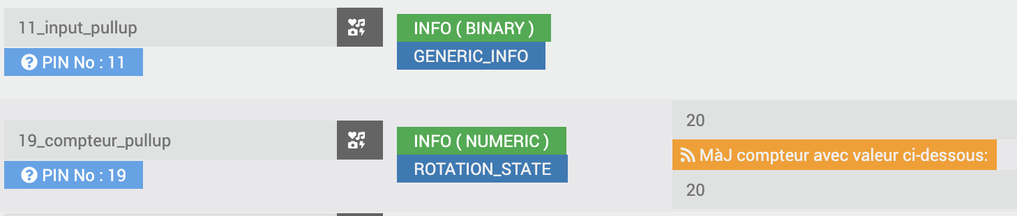

Depuis je n’arrive plus à utiliser les quelques GPIO que j’ai sur la carte RPi, soient une entrée générique et une rotation :

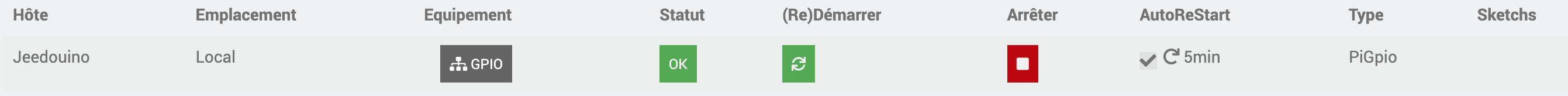

  • Le status du daemon est OK :

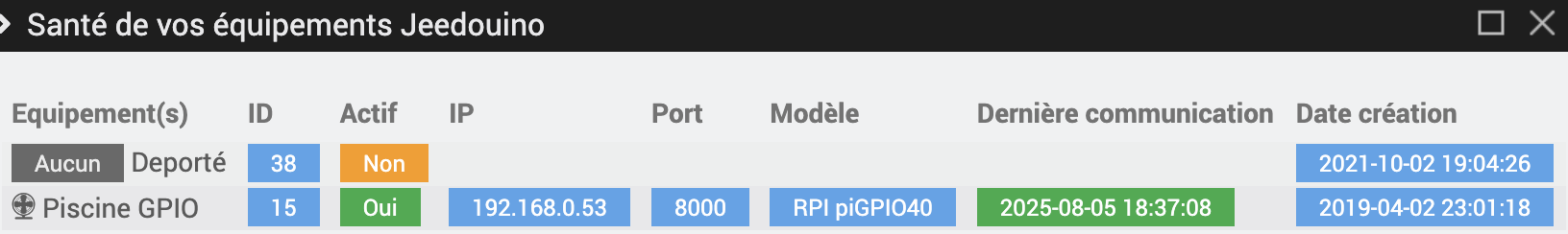

  • La santé du plugin est bonne :
