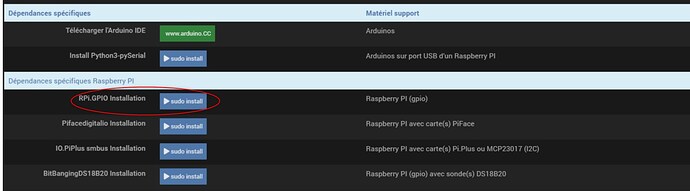

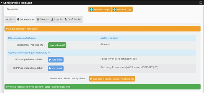

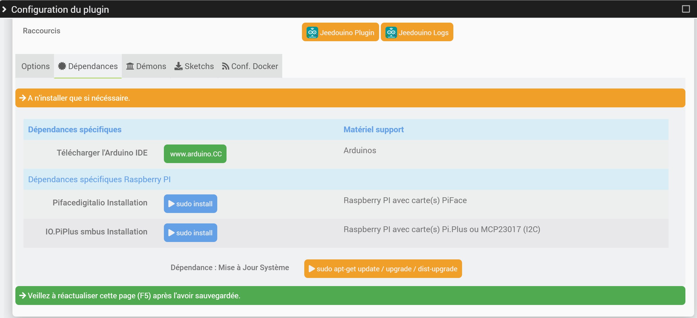

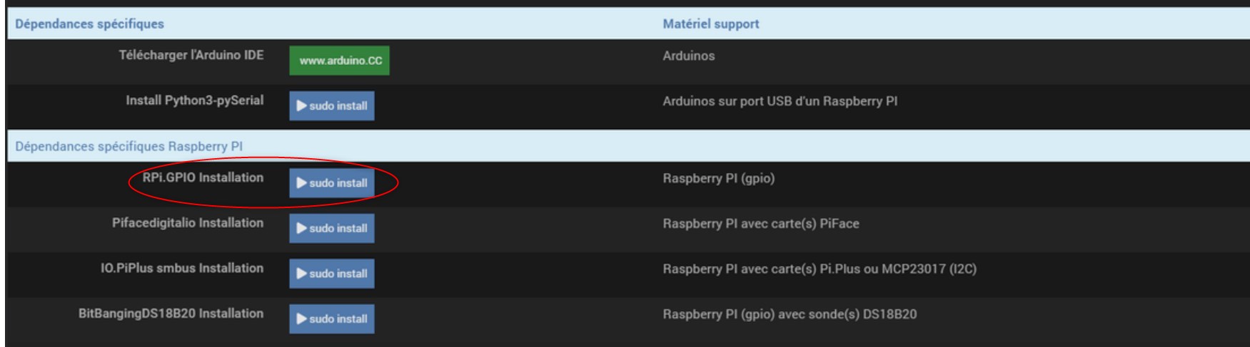

A noter que depuis longtemps, il n’y a plus l’option de mise à jour des dépendances GPIO
comme noté dans la doc du plugins

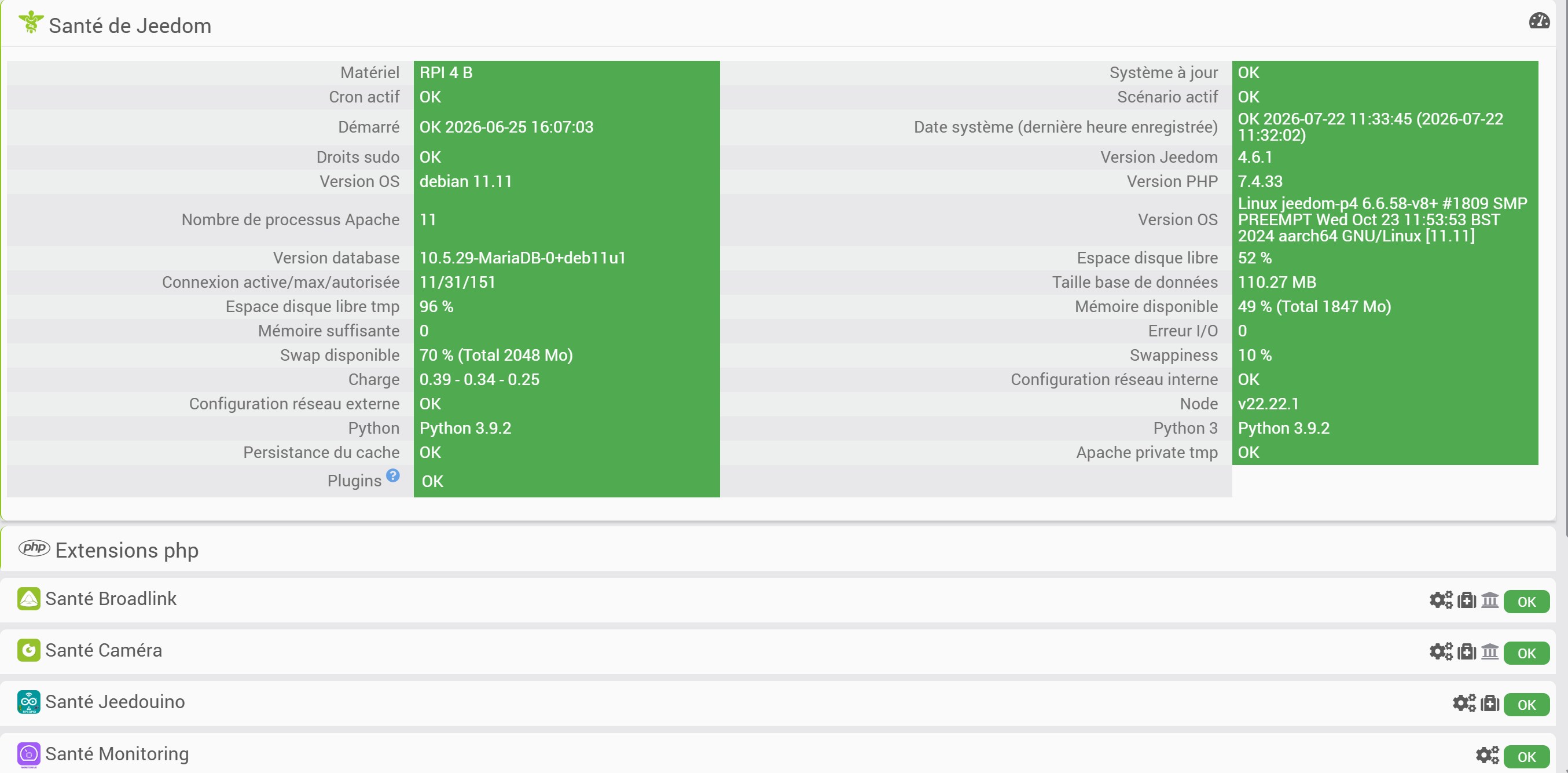

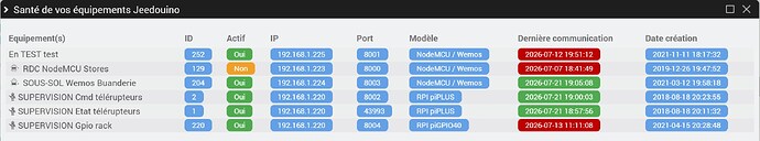

pour finir l’état de santé de mon Jeedom qui en dehors de ce problème fonctionne parfaitement

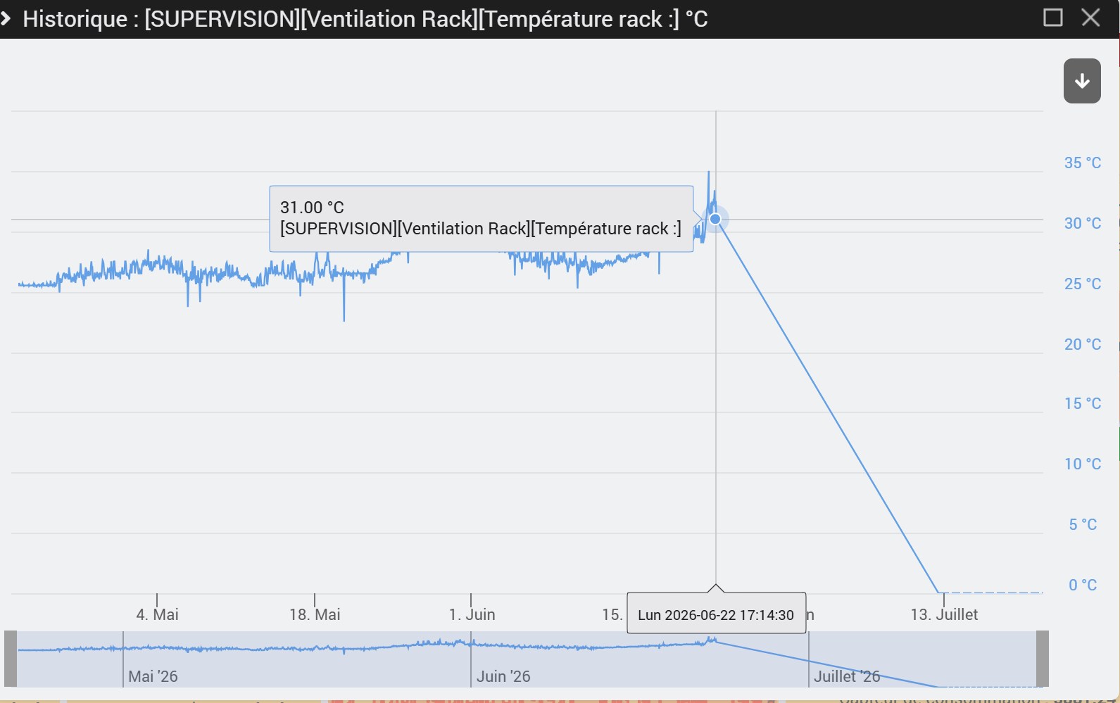

J’ai laissé la porte du rack ouvert pour éviter d’avoir d’autre désagrément au mois d’aout mais ca n’est pas une solution.

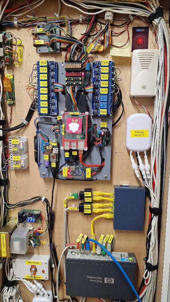

Jeedouino est la base de ma domotique. A partir d’une carte PIPLUS montée sur le PI4, je pilote les 16 télérupteurs de la maison et je vérifie leurs états. J’ai ensuite des WEMOS, ESP ou équivalents déportés pour piloter les stores, les ventilations etc.. Les GPIO du PI4 me servaient à piloter la ventilation du rack en fonction de la température interne mais aussi la gestion de la chaudière et avant du chauffe eau.
Piloter les GPIO d’un Raspberry me semble une fonction de base.

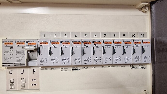

Au fil du temps, les périphériques zwave ont complétés le contrôle de la maison mais les télérupteurs restent incontournables pour gérer toutes les lumières de la maison, du jardin, de la chaudière, du chauffe eau etc.. la maison a été conçut comme ca il y a 35 ans.

Accessoirement tu as quand même un défaut de conception dans l’activation de ta ventillation.
Même si Jeedouino fonctionnait correctement mais que le capteur de température était mort ou ne renvoyait plus de données le résultat aurait été le même.
Si c’est si important que ça il te faut faire en sorte qu’en l’absence de remontée depuis X minutes/heures ou qu’il n’y a strictement aucune variation depuis Y minutes/heures alors tu considère que tu dois être en mode dégradé et ventiler.
Et ça c’est pas compliqué de le faire dans un scénario.

Pour ce qui est de la ventilation du rack, oui j’aurais pu faire un ième scénario qui teste le module de température… etc.. mais ca n’aurait servit à rien puisqu’il était resté figé à 30° avant que je ne relance le plugin.
