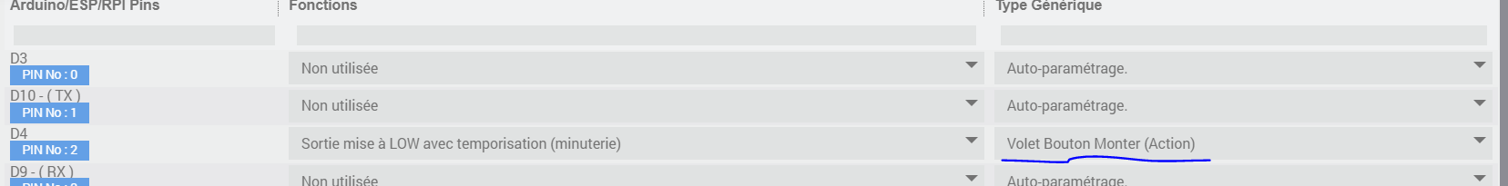

Voici une petite capture de la conf des pin :

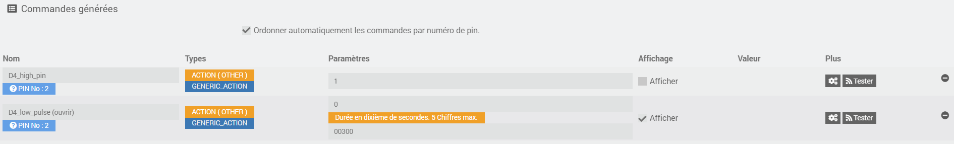

Capture de la commande (toujours dans jeedouino) :

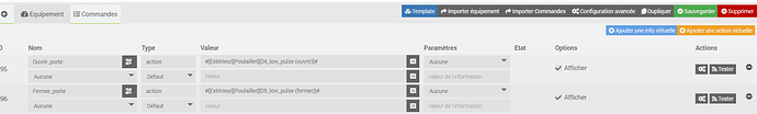

Une capture des commandes dans le plugin virtuel" :

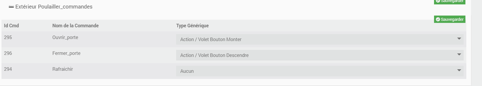

Pour le plugin mobile, je viens de préciser le paramétrage sur volet bouton monter et descendre :
Après génération de conf et refresh sur le mobile, il m’affiche une messafge (c’est mieux que rien) en m’indiquant qu’il me manque la commande « stop » pour le volet…Ce qui me bloque car le jeedouino n’a pas de PIN stop sur mon montage, c’est juste ouvrir et fermer (tourner le moteur dans un sens ou dans l’autre). C’est complexe du coup :
J’ai tenté le coup avec d’autres paramétrages sur l’objet mobile, comme volet BSO monter/descendre mais il n’y a plus aucun message qui s’affiche sur le mobile après.

Pour la v1 il faut effectivement configurer les types génériques. Et s’il faut un stop, ainsi soit-il.

Une nouvelle fois merci pour ton aide, j’ai effectivement fait un bouton Fake pour le stop et les butons s’affichent bien et fonctionnent nickel pour l’ouverture et la fermeture depuis l’app_mobile.
