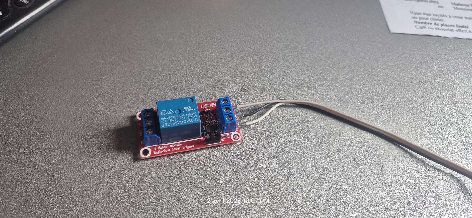

Il me suffit d’ajouter au wemos un relai qui desactive l’alimentation de la pompe le temps de la chauffe ! !!
Aussi simple que ca… plus de rinçage a la mise sous tension :wink:

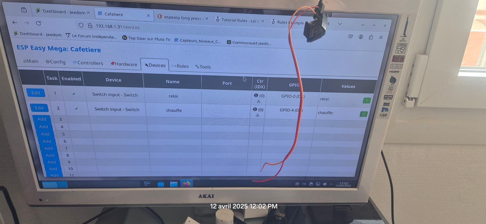

Et donc, j’ai ressortis un vieux wemos dejas flashé sous ESPeasy ( celui de mon ancienne balance de bouteille de gaz inutile depuis mon déménagement ) pour replonger dans les doc et tutos d’ESPeasy (malheureusement rarement en français ) pour régler le problème du rinçage en debut de cycle.
Le but étant donc d’utiliser un petit relai pour désactiver la pompe a eau le temps du cycle de rinçage a la mise sous tension ( avec son contact normalement fermé en cas de panne du wemos ou autre …)
Et donc, sur ma cafetière, le voyant de chauffe clignote le temps de la chauffe mais aussi pour le rinçage …et deviens fixe quand la cafetière est prête a faire son taf … ( Et comme l’eau est dejas chaude a l’extinction, le rinçage reste actif a l’extinction) .

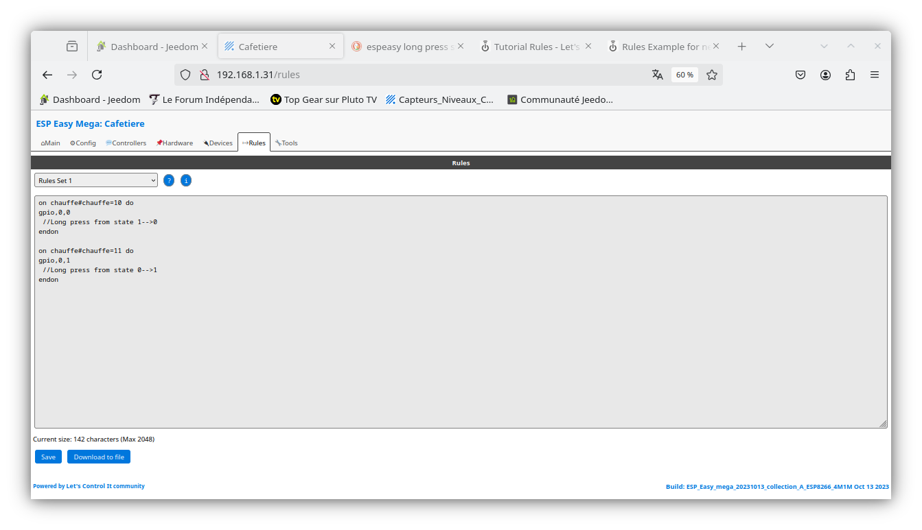

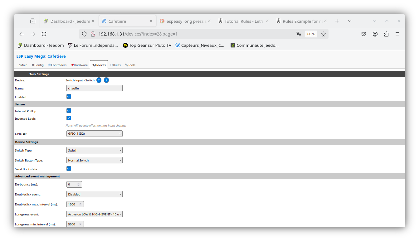

Et donc pour cette fonction je vais utiliser la fonction " long press switch" que propose espeasy.
En clair … tans que la led clignote ( donc pas de changement d’état si inférieur a 5000 ms ) la pompe est désactivé via le relai.
Et voici donc les devices et Rules que j’ai mis en place pour mes tests :
