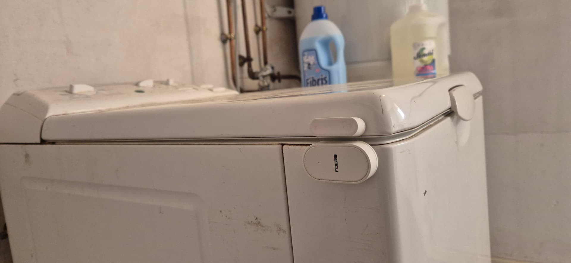

Aujourd’hui, je me suis attaqué au lave-linge ( oui j’en ai eu marre de la boite au lettres qui me donne du fil a retordre puisque elle fait office de cage de Faraday et empêche toute communication sans fil fiable… ! :smiley: , mais je vais y arriver…! )
J’ai donc un bon vieux lave linge d’occasion a 40€ trouvé sur leboncoin qui fonctionne très bien et sans fioriture électroniques a la con comme des boutons tactiles de M**** qui en générale empêche toute tentative de jeedomisation !
Bref un bette lave linge… on sélectionne son programme sur le programmateur mécanique, on appuie sur le bouton on/off … et il fait son taf !..
Il a bien le départ différé a 3, 6, ou 9 heures… mais bon … il faut réfléchir pour tomber en heures creuses et comme je suis une grosse feignasse !.. :yum:
Donc très simple :
Une prise connecté zigbee ( ou autre )
Et un capteur d’ouverture de porte 433mhz sous RFXcom dans mon cas puisque je ne sais pas quoi faire de mon stock … :
Et du coup … un petit virtuel pour centraliser les commandes…
Et un petit scenario qui vas avec …
En clair, je fout mon linge, la lessive dans la machine ayant son bouton marche toujours sur ON
Je sélectionne mon programme et ferme la porte du lave linge.
A ce moment le capteur de porte dit a mon scenario d’allumer la prise connecté a 21h30.
et la bestiole fait son taf a l’heure voulue :wink:
Et enfin, a l’ouverture de la porte pour sortir le linge et l’étendre… le scenario éteint la prise :wink:
Bref … simple et efficace !..

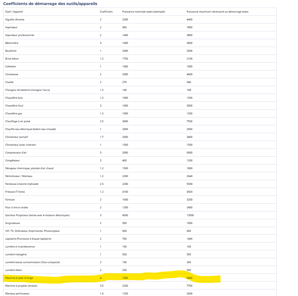

Oui bien sur, il y a un mixte de charge : c’est pour çà que j’avais écrit environ 3 fois le courant nominal.
j’ai regardé pour une machine à laver et on voit qu’ils considère un coeff de 4 (enfin celà dépend bien sur des machine à laver mais c’est une approximation)
Oui pas besoin de chambre de coupure pour gérer l’arc électrique car la probabilité de couper en charge et en plus sur le pic peut être considéré comme négligeable mais cependant ces chinoiseries doivent tout de même encaissé ces surintensité et d’ailleurs certaines différencient la puissance maxi suivant la charge
