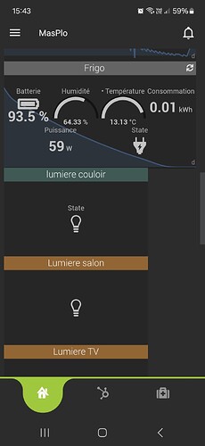

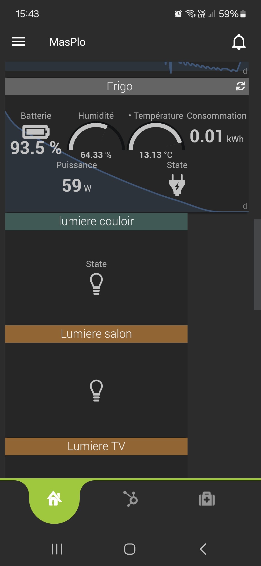

Un capteur de température sonoff zigbee…
Une prise zigbee lidl ou autre…
Un bout de scotch sur la molette du thermostat pour le bloquer…
Un petit virtuel pour rassembler les commandes dans une seulle tuile…
Et enfin un petit scénario pour regler la température a 6°C :wink:
Bon je modifirais mon virtuel plus tard avec des variables dans le scenario pour pouvoir modifier la consigne depuis la tablette sous fullykiosk…
Oui il y a 15° dans le frigo… je viens juste de le mettre dedans…
J avais fait des essais avec un autre capteur qui ne remontais pas l info batterie… donc j ai mis un sonoff a la place pour avoir une alerte si ca deconne ou si il n y a plus de batteries :wink:
