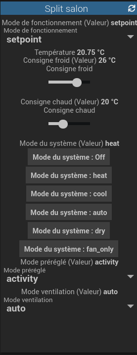

C’est en découvrant que le protocole ZigBee était implémenté dans les adaptateurs Naviclim, que j’ai tenté d’appairer les interfaces Naviclim directement avec Jeedom via une passerelle ZigBee USB. Avec le plugin ZigbeeLinker, toutes les fonctions des splits sont contrôlables depuis l’interface web Zigbee2MQTT !
Quelques commandes ne remontent pas encore dans Jeedom, mais @MrGreen , le développeur du plugin, devrait arranger ça prochainement (en tout cas, je lui en fait la demande! )
Pour résumé, il suffit d’acheter une interface Naviclim (<40 euros par split, le hub n’est pas nécessaire), une clef Zigbee (par exemple Conbe II, 30~40 euros selon les promos), et le plugin ZigbeeLinker (zigbee2mqtt) à 5 euros.
L’intégration des interfaces Naviclim est simplissime: depuis le plugin ZigbeeLinker, activer l’appairage de la clef ZigBee, puis appuyer sur le bouton de l’interface juste après son branchement sur le split!
