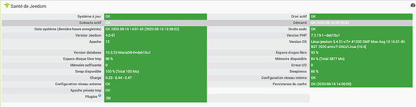

Pourrait on avoir une copie de la page santé jeedom pour avoir les infos de versions ainsi que le log des dépendances ?
Voici la vue depuis la page « Santé » :

On peut voir la page santé de ta nouvelle install jeedom ?

Voici @Mips :
Au temps pour moi, le démon openzwave n’est pas lancé en sudo.
C’est tout de même curieux que ce problème arrive chez toi et chez personne d’autre…
