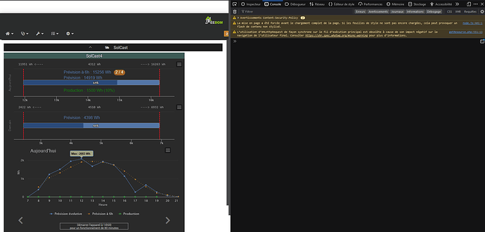

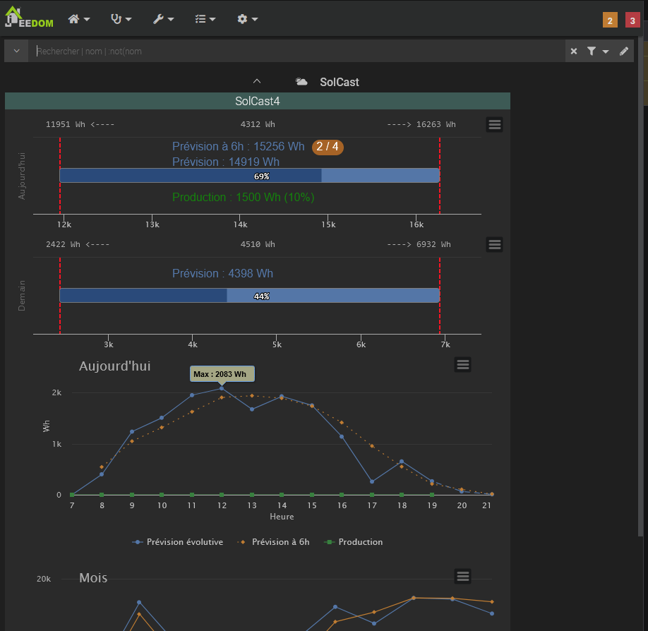

Sans le chargement du bootstrap.min.css, l’affichage de Jeedom est OK mais le carousel est KO (les graphiques Aujourd’hui et Mois ne devraient pas être l’un à la suite de l’autre :
Avec le chargement du bootstrap.min.css, l’affichage de Jeedom est KO mais le carousel est OK :
Pas d’erreur particulièrement affolante dans la console
Vous voyez d’où ça vient et comment faire ?
