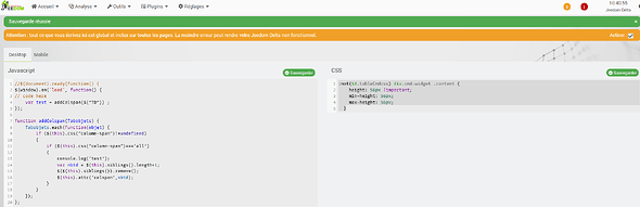

je le met juste comme ça dans le css personnalisation avancée ? j’ai l’impression que cela fonctionne pas, il dois être en dure le fichier coreWidget.

Pour moi il faut vraiment le mettre sur le CordWidget, car dans la personnalisation avancée cela fonctionne pas, j’ai mis cela dedans et rien ce passe vidant cache de tous jeedom et mozilla. Même le script me demande si fonctionne aussi.
:not(td.tableCmdcss) div.cmd-widget .content {
height: 56px !important;
min-height: 56px;
max-height: 56px;
voir plus haut, essaye çà
et corewidgets pas en 4.1
Non Idem rien.Cela fonction direct si je le met dans CoreWidget.css sinon rien. Je me demande même si cela fonctionne vraiment c’est partis la ou une chose a configurer sur Jeedom pour cela.

Cela fonctionne bien, je confirme je clôture solution.
