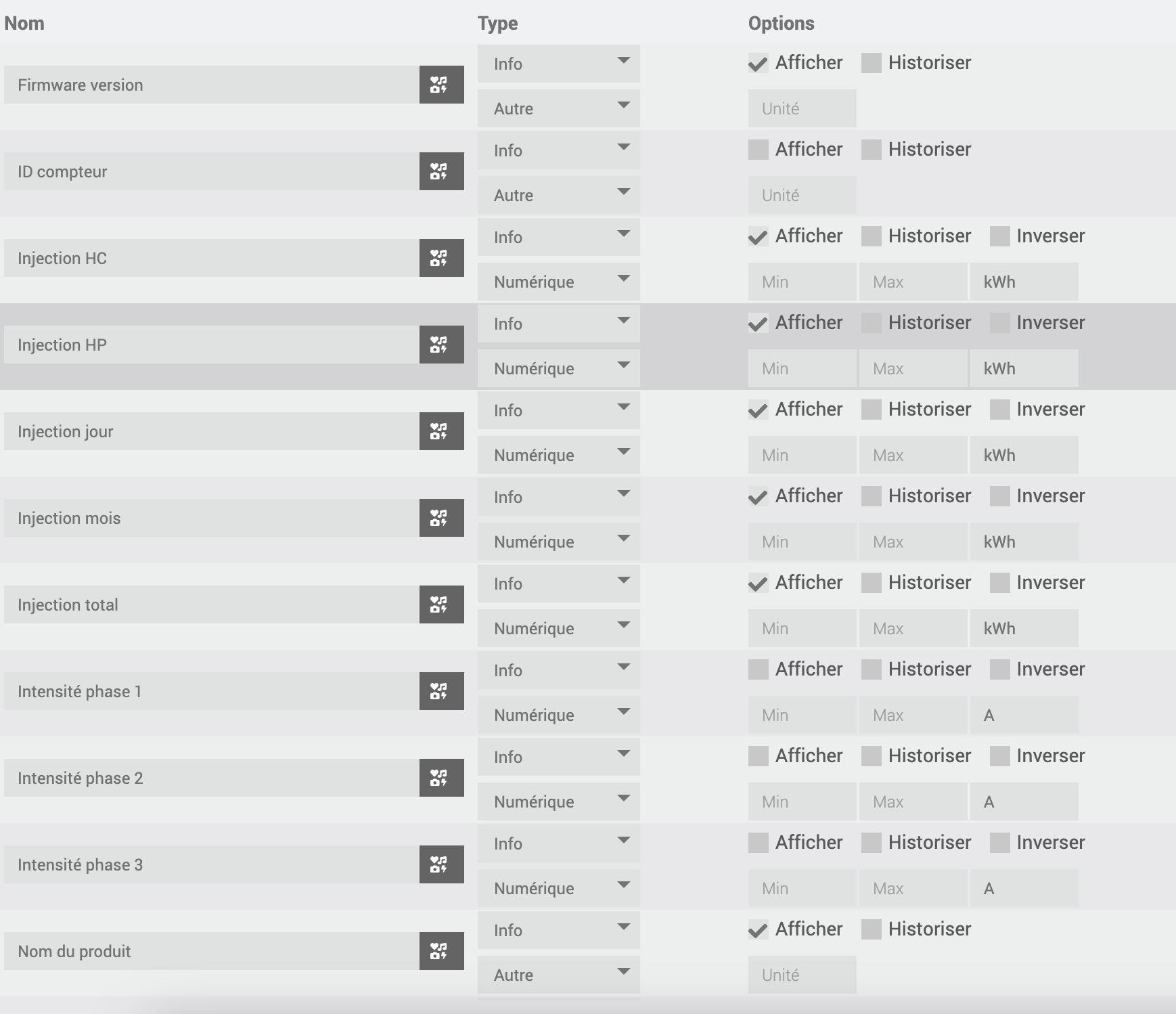

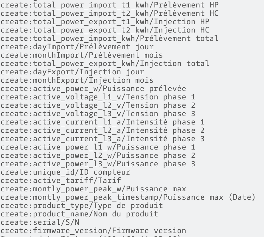

Pour info, les commandes sont bien créées dans l’ordre du fichier mais présentées alphabétiquement dans l’équipement.
L’ordre de création
Et l’ordre dans l’équipement

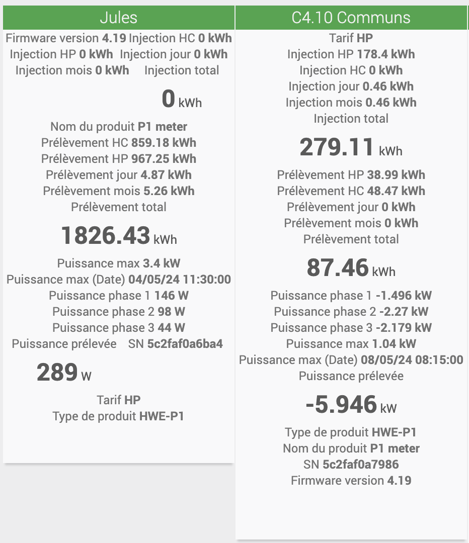

J’ai également ajouté dans le fichier p1 systématiquement la commande suivante.
            "display": {
                "forceReturnLineBefore": 1
Ceci vu que en Jeedom v4.4, c’est quasi indispensable de le faire pour avoir un affichage propre. Du moins avec des templates en « Line »
Ci-dessous, une capture du résultat avant, à gauche, et après , à droite.
Avant: pas de order, pas de forceReturnLineBefore. Après: avec les deux
