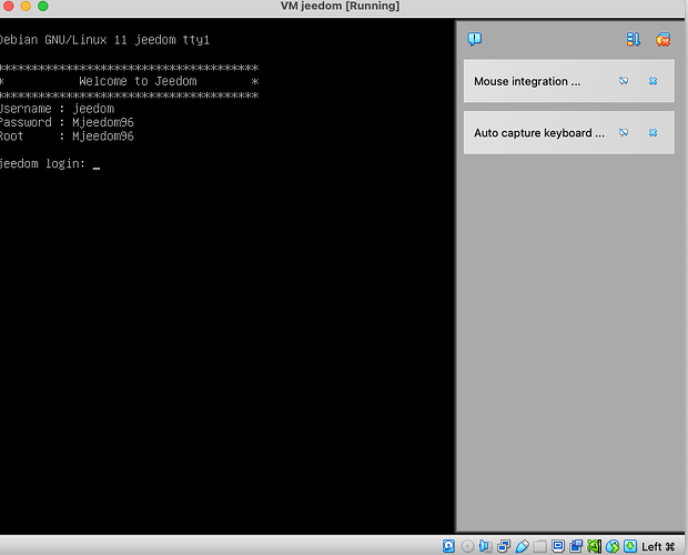

Il e demande le mdp et le mdp ne fonctionne pas. pourtant c’est censé etre Mjeedom96
Fait un su -
L’utilisateur Jeedom n’est pas autorisé à faire du sudo
On est loin du ça marche pas…
Mais le truc est bien de se connecter en console avec Root et le password que je ne connais pas je sais pas comment t’as installé le truc
J’ai installé la VM en utilisant ce tuto

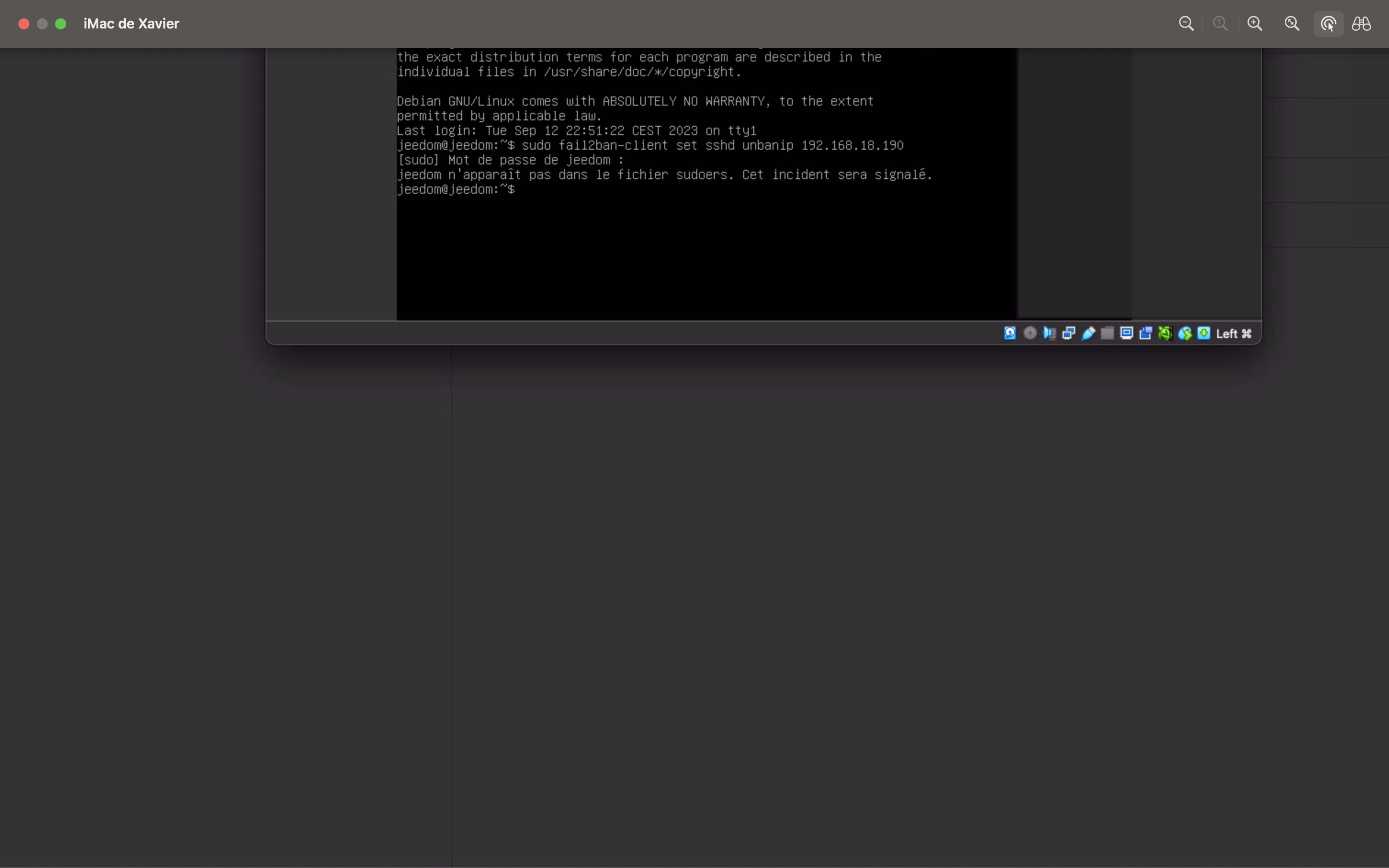

j’ai fait ceci par exemple :
su - git clone https://github.com/Minims/MyFox2MQTT.git
Ca m’indique ceci :
jeedom n’apparait pas dans le fichiers sudoers. cet incident sera signalé.
