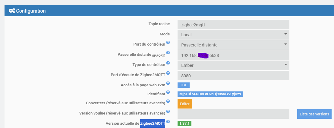

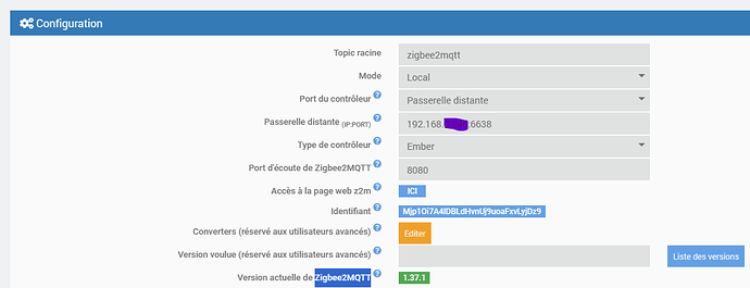

juste une mise a jour de mon post : apres passage de Zigbee2MQTTen v 1.37.1, configurer le controler en EMBER ca marche plutot tres bien donc la version SLMZB-06M est ok pour moi
