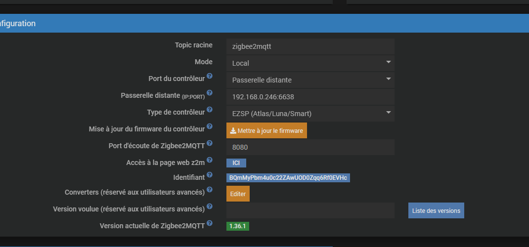

j’ai une clef SLZB-06M POE, la version M est en mode " expérimentale" mais a priori il est quand meme possible de l’utiliser, le MQTT Manager (mqtt2) est démarrer par contre pour la configuration du JeeZigbee (z2m) j’ai un peu de mal pour la configuration, le demon ne se lance pas
j’ai modifier le fichier /var/www/html/plugins/z2m/resources/zigbee2mqtt/data/configuration.yaml
(voir ci dessous)
pour la conf de z2m j’ai des doutes

Hello, tu as deux fois serial:
ok merci je vais faire la modif, et tester

juste une mise a jour de mon post : apres passage de Zigbee2MQTTen v 1.37.1, configurer le controler en EMBER ca marche plutot tres bien donc la version SLMZB-06M est ok pour moi
