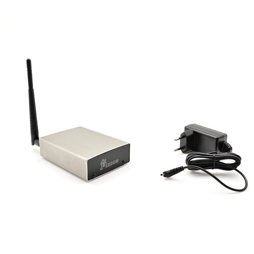

Je serais intéressé par l’achat d’une box Jeedom smart.
Que pensez vous de ce modèle:
Je souhaiterais associer des détecteurs de fumée (1 détecteur monoxyde si possible + 4 détecteurs classiques) et des détecteurs d’ouverture de porte (4) + un détecteur de porte garage.
Auriez vous des références à me conseiller qui seraient 100% opérationnelles avec cette box?
Autre question, est ce que le fait d’installer ces équipements sans alimentation filaire peut poser problème? (faible portée, ou autre)
Merci.
C’est la box officiel donc pas de soucis.
