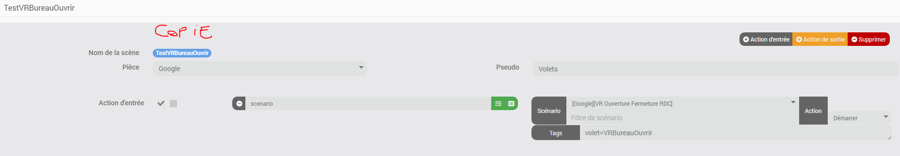

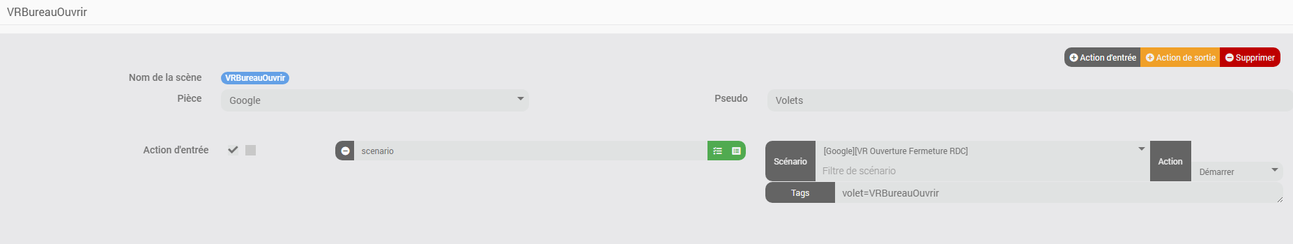

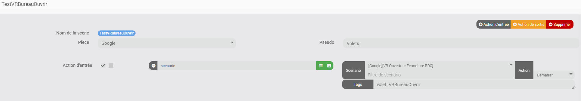

Je décide alors de créer une nouvelle scène qui a les mêmes caractéristiques qu’une autre présente. Donc en théorie « VRBureauOuvrir » et « TestVRBureauOuvrir », devrait avoir le même résultat … Et à ma surprise « TestVRBureauOuvrir » fonctionne.
Je me suis même apercu que dans l’App Home, maintenant, il y a des espaces. Elle se nomme « Test VRBureau Ouvrir ». Ne partez pas en disant c’est çà l’erreur : « VRBureauOuvrir » est devenu « VRBureau Ouvrir » :grin:

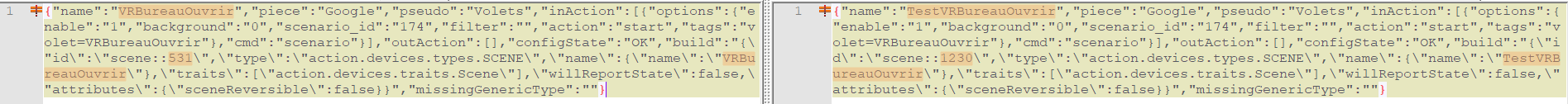

Alors je me dis je vais vérifier la base et les éléments de GSH_Devices.
Voici une comparaison des deux éléments, mais je ne vois pas pour Test fonctionne, et l’ancien non. A moins, qu’il y ait une liaison avec une autre table que je n’ai pas vu et qui pose problème. Mais je suis preneur des suggestions.
Voici la comparaison des 2 champs, pour moi c’est pas flagrant.

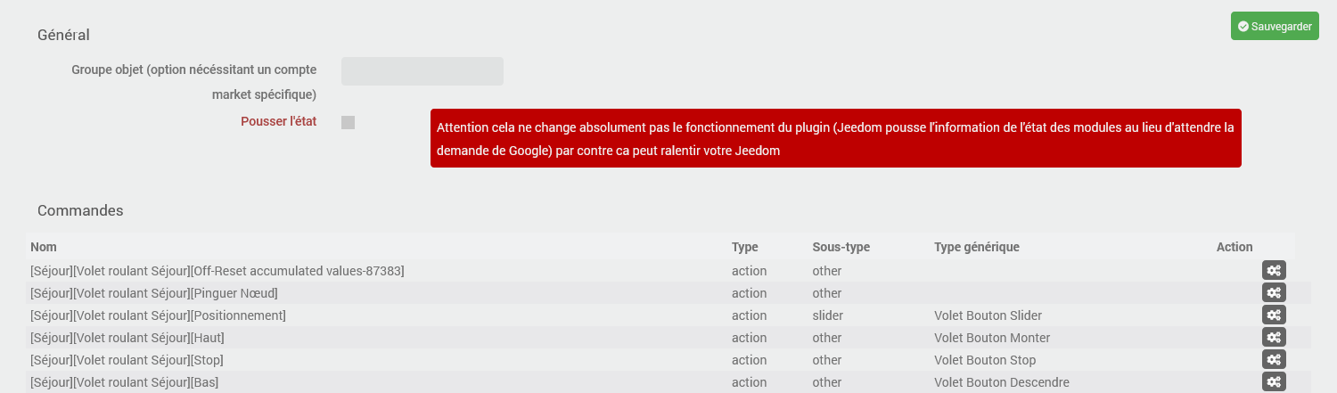

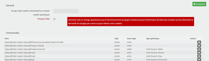

Voici pour un volet, mais tu avais déjà cette config moins graphique dans le post précédent. Ce sont les infos de la table GSH_Devices. :wink:

Oui voila, un exemple de config de scène comme celui que tu as posté.

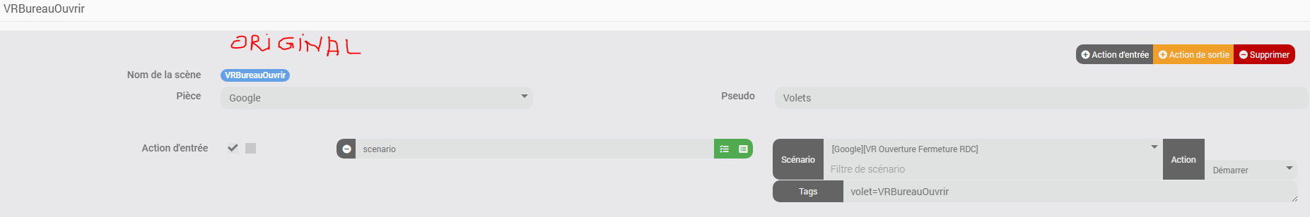

Non, j’ ai une copie de la scène.
Et c’est pour cela que j’ai lancer ce fil.
Car la copie fonctionne, mais plus l’original …
Mais pour moi ce sont les mêmes à part la nom.
Dans l’original : « Jeedom n’est pas disponible »
Dans la copie, ça fonctionne normalement, comme voulu.
C’est fou.

C’est pour cela qu’en faisant la comparaison de la valeur en base, on ne voit rien de flagrant :
J’ai regardé vite fait le code et sauf erreur de ma part tout semble bien dans gsh_devices.
Tu as essayé d’avoir les logs du dameon en DEBUG au moment où tu fais ton test histoire de voir si il y a pas des infos interessantes quand google répond qu’il n’arrive pas à contacter jeedom ?
Chez moi dans le json stocké dans le champ options j’ai l’apikey : on est bien d’accord que c’est la même des deux cotés ?

Et pour répondre : non je n’ai pas l’API dans le champ option. C’est peut être ça l’incident.
Mais je ne l’ai pas non plus dans les 2 scènes.
La copie d’écran des comparaisons, c’est l’ensemble des informations dans la cellule « options ».
Peut être que vous avez une copie de votre cellule « options » (sans l’APIkey il va de soit) que je puisse analyser de mon côté ?

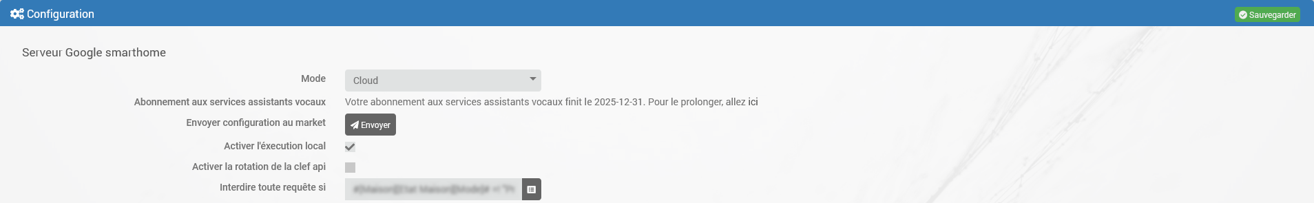

Tu peux partager la config du daemon tel que celle ci ?
On à la même ?
Je pense pas du coup que ce soit la cause du souci.
Oui je te partage celui d’une de mes scènes :

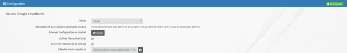

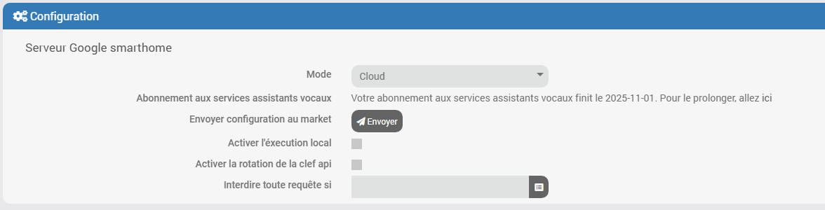

Voici la copie de la config :
Je n’ai pas « l’exécution local »
C’est peut être pour cela que je n’ai pas : {"local_execution::apikey":"xxxxxxxxxxxxxxxxxxxxxxxxxxxxxx"}}"
comme toi.
