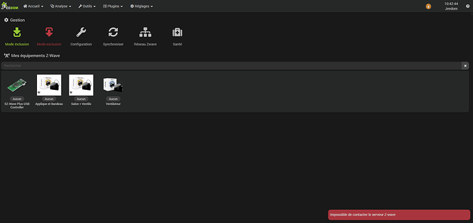

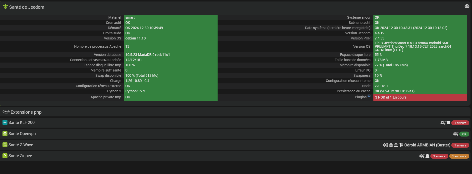

Bonjour. je viens de changer la mémoire de ma smart. Je suis donc passé en debian 11
Je n’arrive plus à lancer Zwave JS. J’ai pourtant changé le port et je coince
Merci pour votre aide

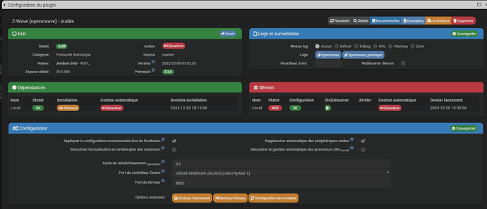

et dans ce cas, de quoi avons-nous besoin? qu’allons-nous demander en premier?
Le plugin openzwave est obsolète, il faut basculer sur le plugin ZwaveJS.
Salut… Les logs ?
Désolé
Deja le Openzwave (je ne me souviens plus comment mettre enforme, désolé)
sh: 1: /usr/bin/python: not found
