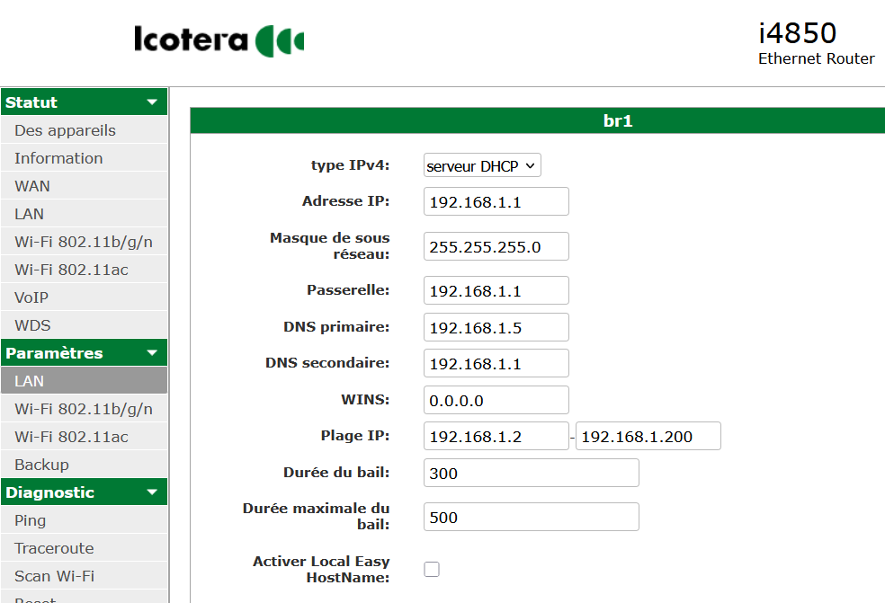

Cela dépend du routeur ou box, pas de Jeedom.
Par défaut, la carte réseau d’un Jeedom est en DHCP. Elle prend ce que lui offre le routeur.
Certains routeurs transmettent les DNS qu’ils ont eux mêmes reçu du FAI, d’autre transmettent leur propre adresse locale comme NS et d’autres permettent de choisir.
Par exemple, le mien permet de choisir :
