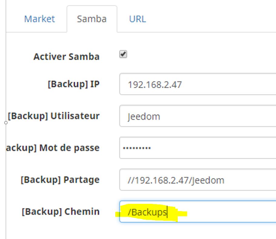

J’ai effectivement également supprimé le paramètre /Backups dans la configuration Samba
C’est peut être ça !
