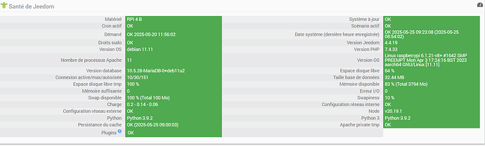

Aaaaah ok alors j’ai mal identifié mon point bloquant.
Alors la page santé :

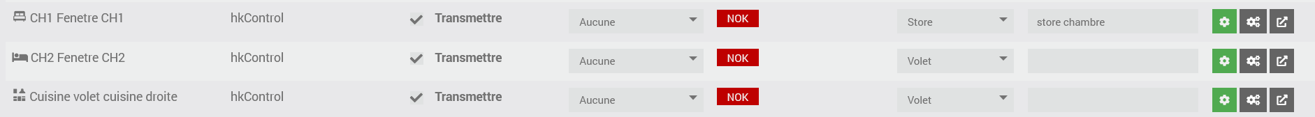

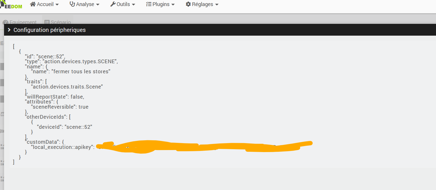

La config des equipements (effectivement c’est NOK mais je pensais que c’était dû à google home) :

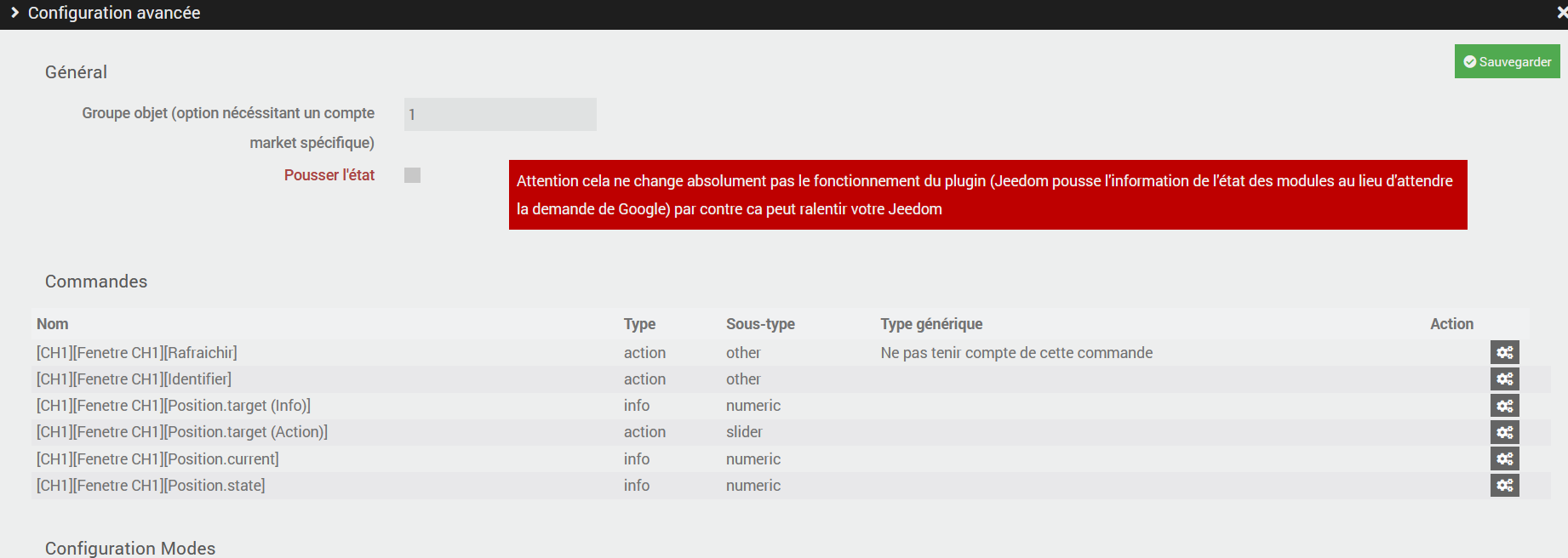

J’ai testé plusieurs types, volets ou stores, rien. Avec ou sans pseudo, rien.

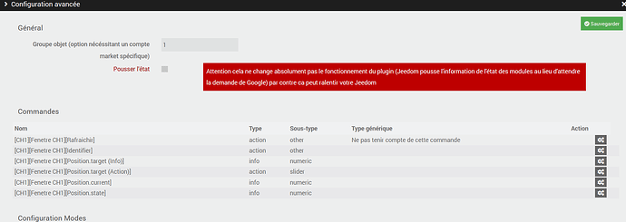

Pour la config avancée … j’avoue être paumé :

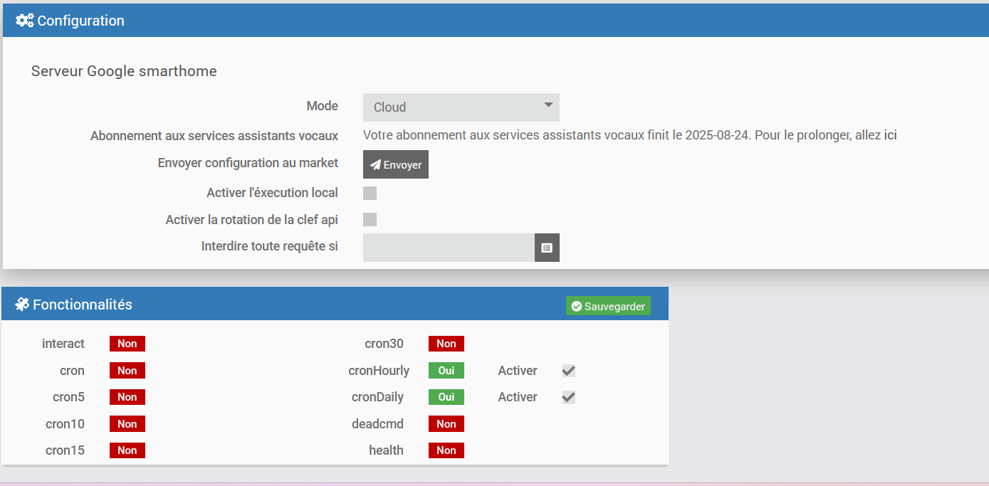

Il faudrait aussi la page configuration du plugin.
Bonjour, celle ci ?
J’ai soit la page avec les NOK pour les equipements, soit cette page là.
Ne faites pas attention aux noms je mets des trucs en vrac pour voir quel parametre influe sur quoi :wink:

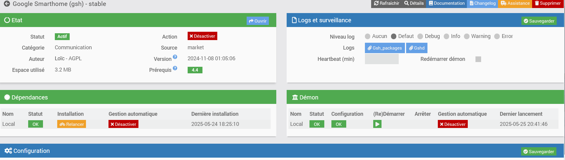

Non, dans plugins/gestion des plugins/Google Smarthome puis rubrique Configuration.
Et voici :
