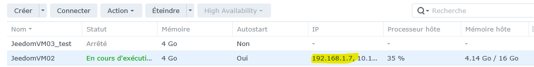

Et la au bout de d’un moment toujours pas de Jeedom : le NAS est bien connecté je peux ouvrir Virtual Machine Manager : la VM Jeedom est bien en fonction mais elle n’a plus d’adresse internet : plus d’IP
Au lieu d’avoir 192.168.1.7 → il n’y a rien : comme pour mon autre VM de test
Je regarde sur la Box REd et je vois bien le NAS en 192.168.1.2 mais pas de Jeedom 192.168.1.7 (IP fixe)
