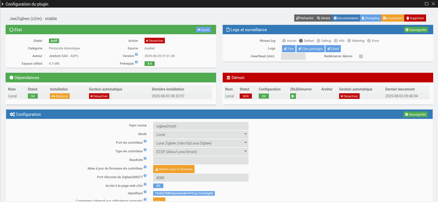

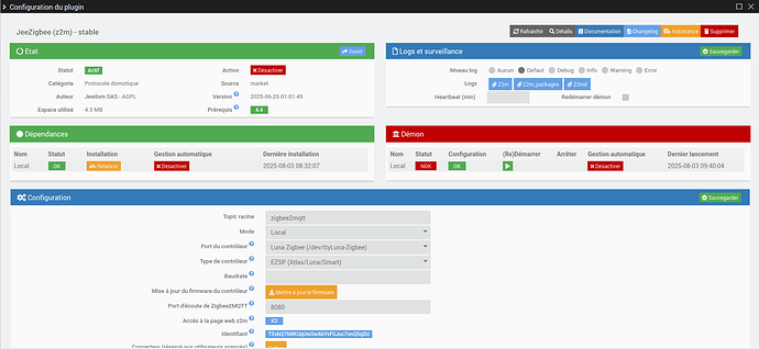

Je viens d’acheter une box Jeedom Luna reconditionnée. J’ai installé le plugin Zwave qui fonctionne parfaitement.

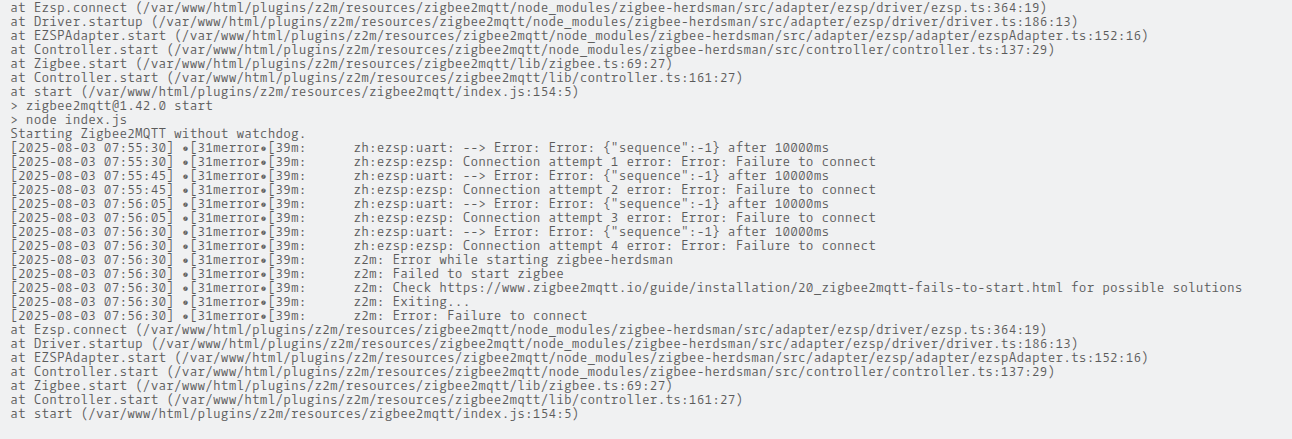

J’ai installé le plugin Jeezigbee (Z2m) mais après plusieurs tentatives d’installations, de remise de la box en condition usine, etc… le démon démarre puis s’arrête et il est non OK.

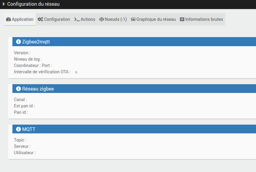

Quand je vérifie le réseau il n’y a aucune donnée

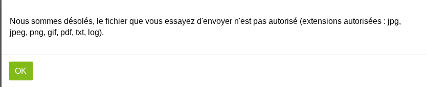

Je n’arrive pas à joindre les logs téléchargés

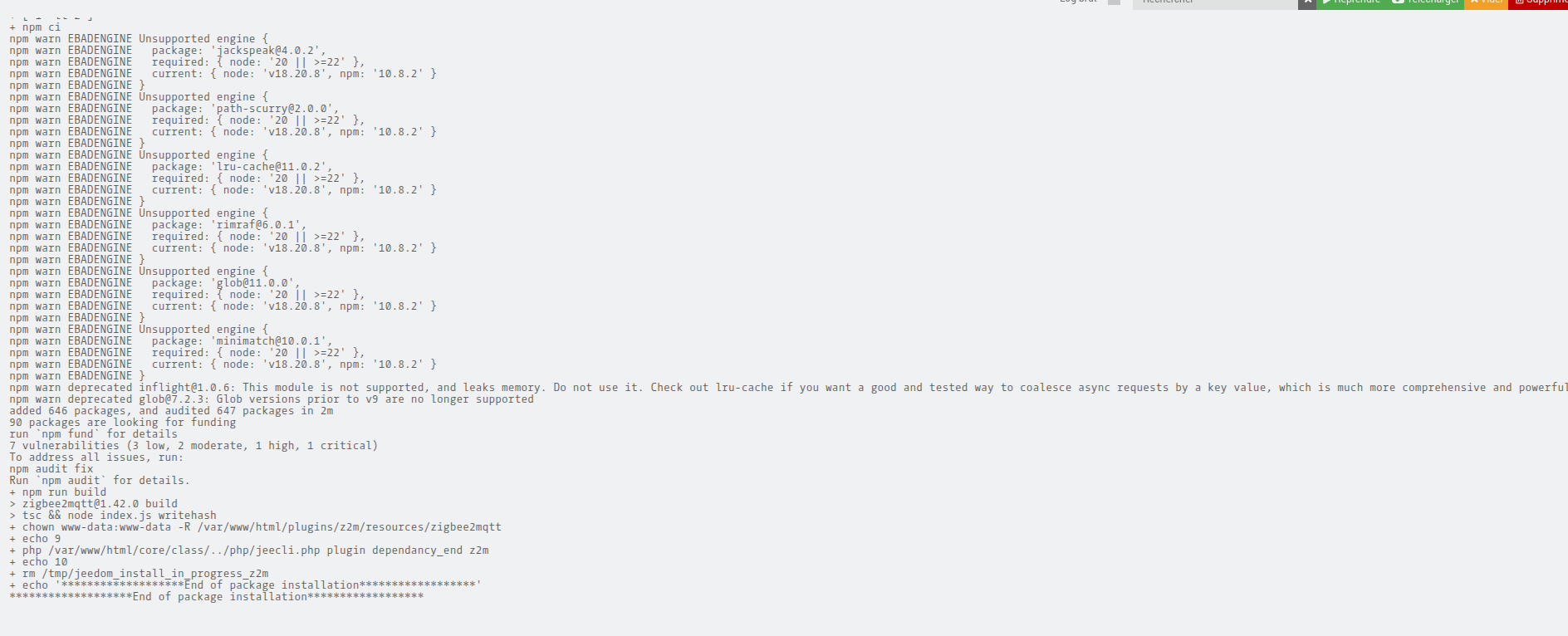

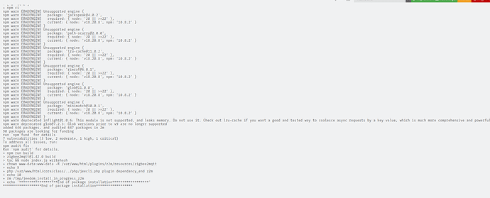

Image du Z2md
Image du z2m- packages

Sous luna, il me sembe que la version 1.42.0 est encore conseillée.
Les logs en images, je ne m’embête plus à les lire.

Je n’ai pas trouvé comment uploader les logs, leur extension n’est pas disponible sur le bouton de ce forum.
As-tu une solution ?
Un simple copié collé de texte… Il faut juste le formater correctement :
saisissez ou collez du code ici
