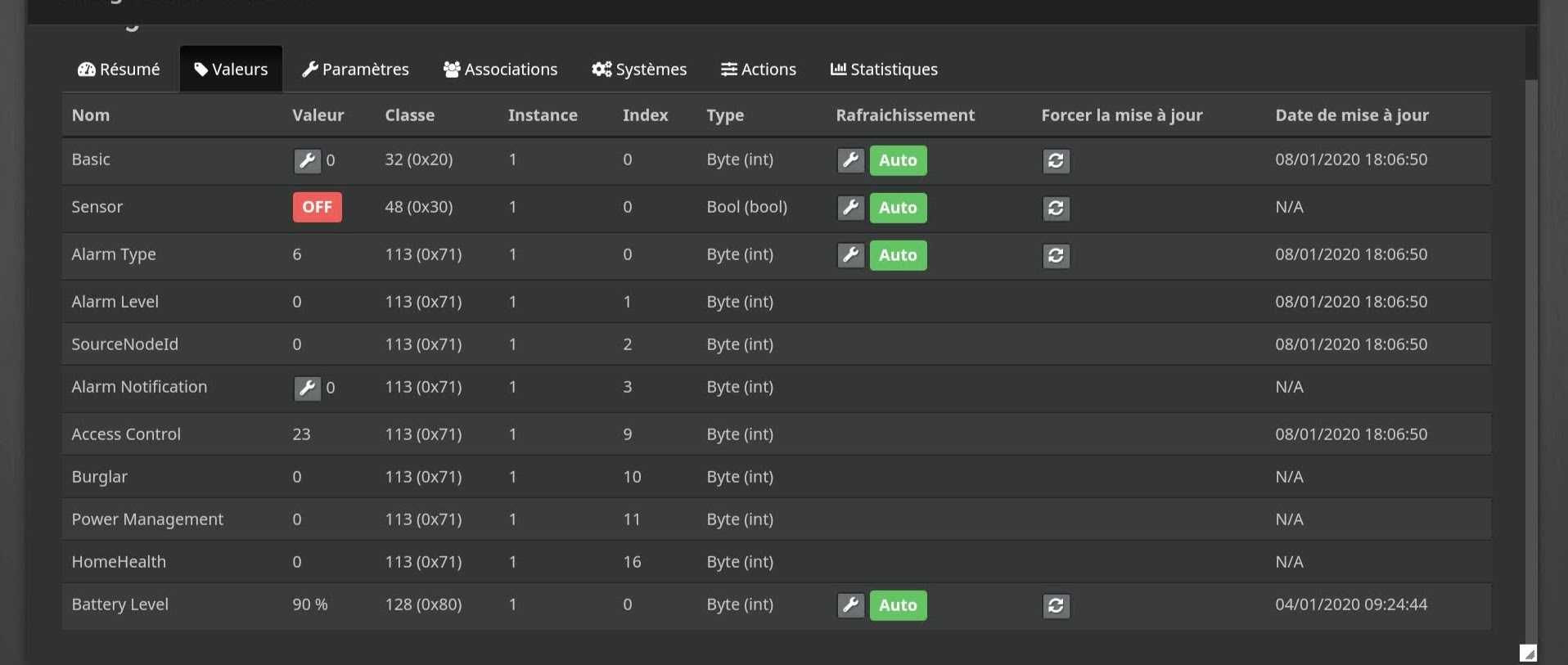

Le zwave marche très bien, le switch de la valeur 22=ouvert, 23=fermé est immédiat
Mais la commande associée met du temps à se mettre à voir, voir même à louper l’ouverture et la fermeture
Et ce pour tous mes capteurs, j’ai le même phénomène sur les fenêtres, le garage qui est un autre modèle de module zwave

Un exemple concret
Fermeture du garage, valeur zwave 18:06:50
Fermeture dans le log de la commande 18:07:51

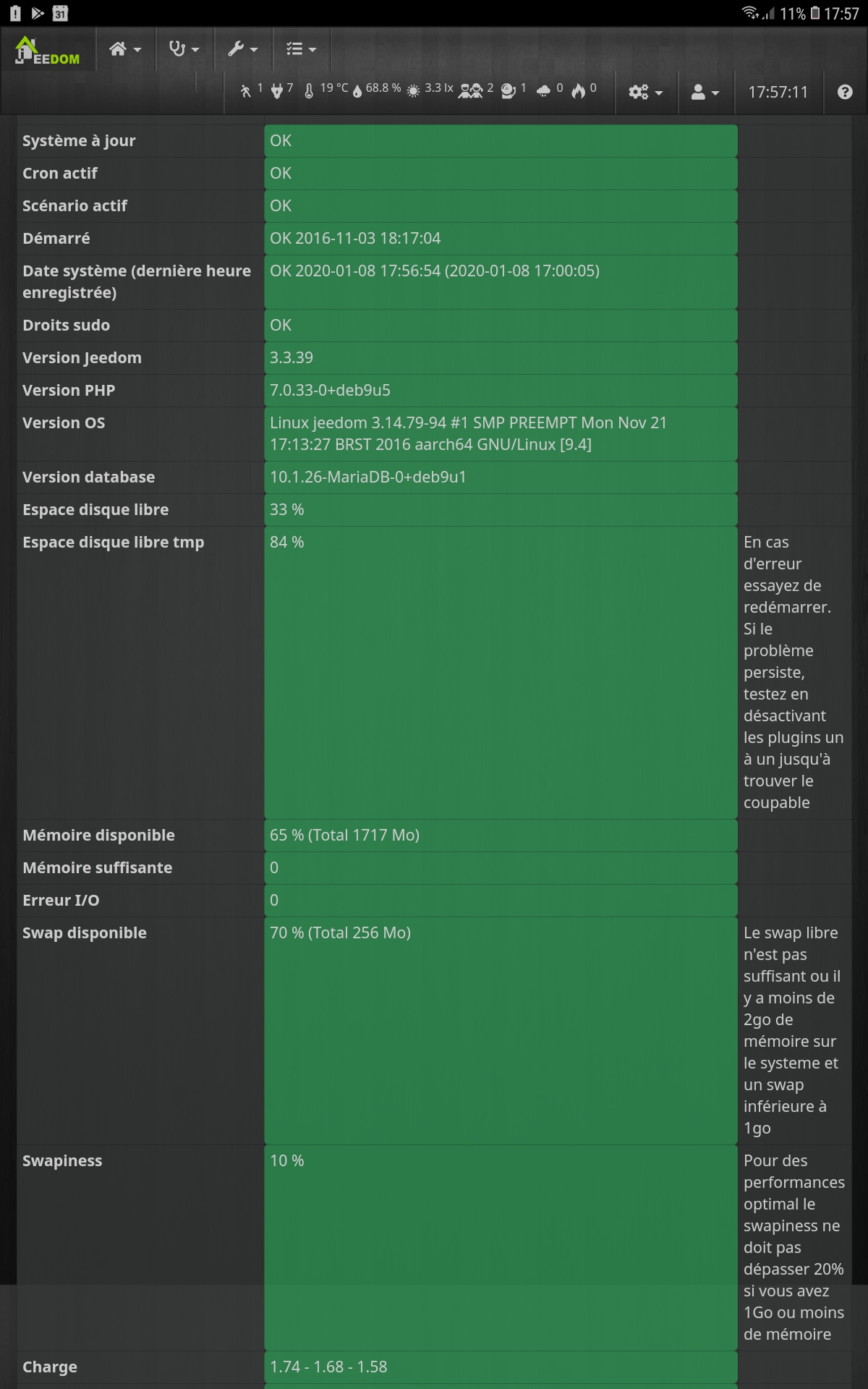

  • Quel est l’intensité de l’utilisation de ton matériel ? CPU/RAM etc…

CPU tourne entre 40%
Mémoire semble ok
Pour le CPU, ça dépend du hardware, mais à titre d’info j’utilise 5% sur un PI4… là ça paraît beaucoup juste pour jeedom
A voir également les historiques …ça bouffe pas mal
Je limite aux max les historiques
J’ai que 1 mois sur le cpu, alors je sais pas si les 40% sont habituels ou si mon problème dure depuis 1 mois au moins

suite à ouverture d’un ticket, loïc a vu qu’un de mes équipements ZWAVE parlait beaucoup et que cela pouvait expliquer la lenteur pour les autres
d’où le nouveau ticket :Paramétrages du module zwave ZW095 Home Energy Meter Gen5 - #3 par Nemeraud
