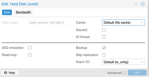

-Peux-tu partager onglets « Hardware » et « Options »

snapshot avec ces paramètres → KO
