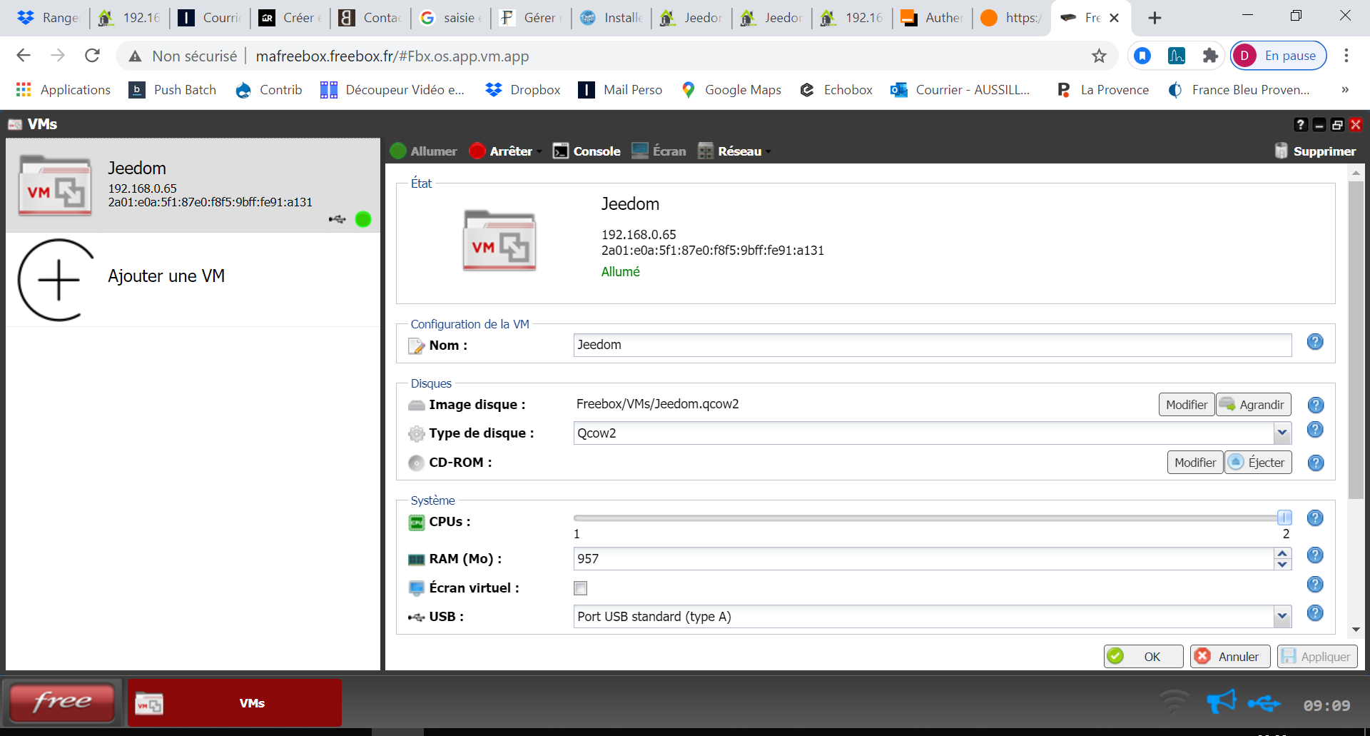

Un peux plus d’informations ne serait pas du luxe. Comment as-tu installé jeedom? T’es partie sur la solution toute prête compilée ou bien t’as installé une version debian puis jeedom? Peux tu nous partager un screen shot du terminal depuis l’interface VM dans mafreebox.freebox.fr,

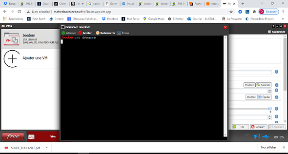

La je viens d’effectuer un redémarrage de la VM Jeedom.
Et voici ce qui s’est affiché sur l’interface VM
Peux-tu ouvrir le terminal en haut de cette page voir que cela donne,
Est-ce que le phénomène est resté inchangé?
Tu parles de ce terminal ?
Pour l’instant, ça reste inaccessible. Je ne vois pas du tout comment régler ce problème.
