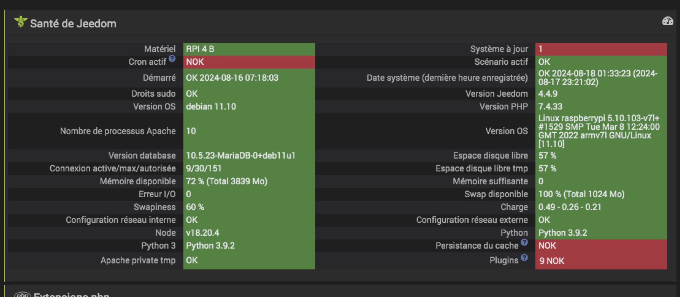

L’onglet santé me donne ceci

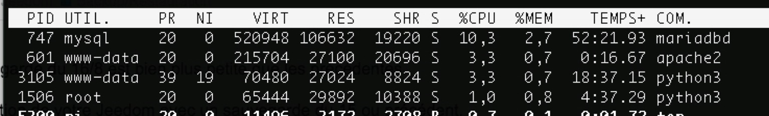

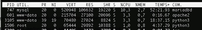

Je vois en faisant un 'top" que j’ai mariadbd qui tourne encore activement (8-11% de CPU) plusieurs heures après le lancement de la restauration. Est ce qu’il se pourrait que la base sql soit toujours en reconstruction ?
Est ce qu’il y a d’autres choses à faire ?

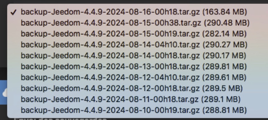

La taille de la sauvegarde du 16/8 est bien plus petite que les précédentes.
Testez une restauration de votre Jeedom avec un sauvegarde du 15 ou précédent.

Un truc que je ne comprends pas, c’est pourquoi vous avez systématiquement 2 sauvegardes aux mêmes dates ?
De plus, la page santé indique sur les CRON ne sont pas actifs, regardez dans la page : moteur des tâches, que le moteur soit bien activé (bouton en haut de l’interface).

J’ai 2 sauvegardes car je lance l’upgrade en ligne de commande en faisant la sauvegarde avant, visiblement en double.

Je vois MariaDB toujours tourner
Je vois aussi des NPM passer comme si les plugins lançaient des mise à jour de dépendance.
Avant de relancer la dernière restauration j’avais relancer les CRONS. Après la dernière restauration c’est désactivé de nouveau.
