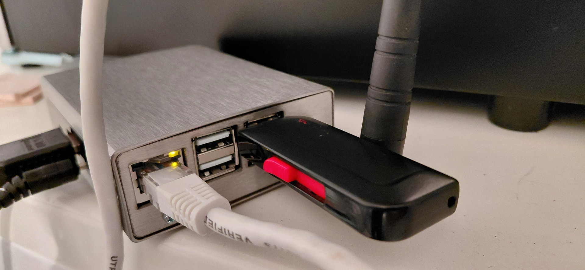

En attendant, j’ai testé la solution avec clef USB mais pas d’amélioration :frowning: j’ai branché la clef dans le port haut-droit puis branché électriquement la smart depuis 2h. Pas d’avancée, rien sur l’écran et pas de traces de nouvelle IP sur ma livebox.

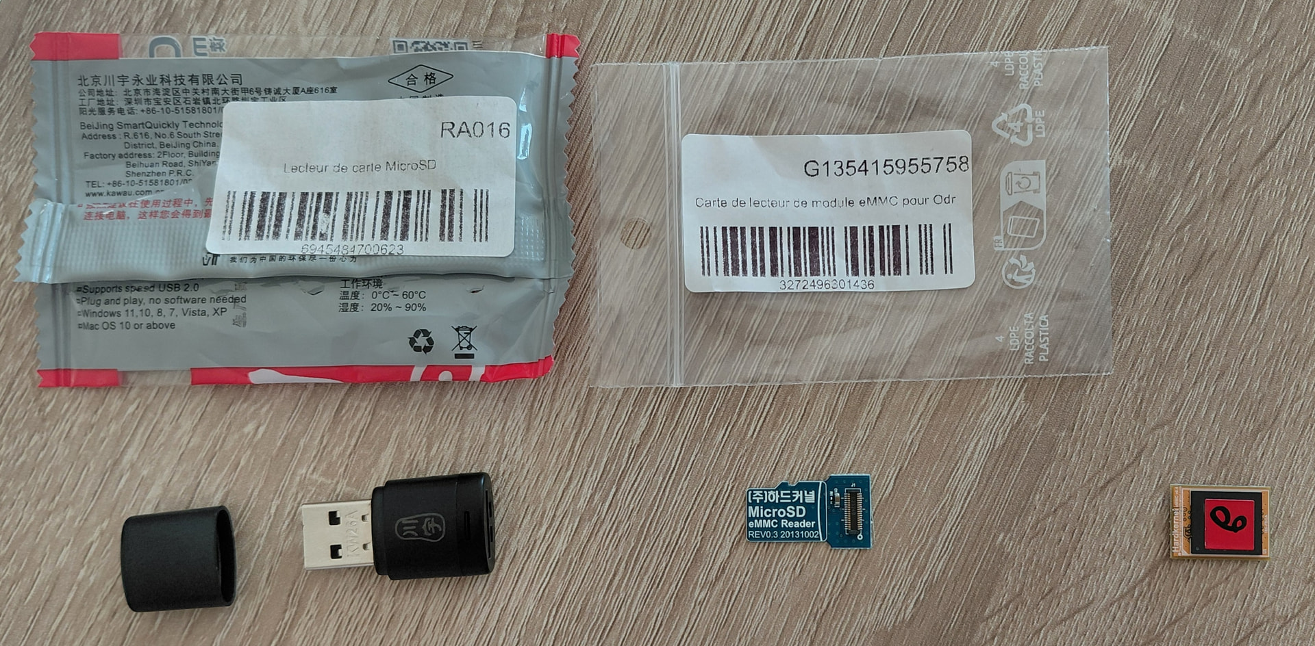

BelenaEtcher ne détecte pas la carte emmc que j’ai plugué dans l’adaptateur emmc<=>usb :frowning: J’ai essayé plusieurs adaptateurs emmc<=> et toujours pas de détection. La lose totale…Je vais essayer avec un autre ordi.
Je viens de relire la doc et de voir que la méthode avec une clef usb nécessite d’avoir accès à l’interface de jeedom “Le bouton Restauration USB entraine, dans un premier temps, la détection, la vérification et le montage de la clé USB. Ensuite, la dernière image système est téléchargée depuis nos serveurs vers le support USB. L’intégrité de l’image est vérifiée puis le fichier de configuration USB est écrit.” du coup c’est mort la méthode usb pour moi.

Possible d’avoir une photo de l’adaptateur USB/eMMC ?
Tu as un port USB3 sur ton PC ?
Version de BalenaEtcher ?
Version Windows ?
Les 2 autres possibilités d’adaptateurs sont citées plus haut.
la doc de la nouvelle procédure de restauration système indique aussi la méthode USB « créer soi même ». Accès Jeedom pas nécessaire. possible car tu étais en Debian11/Jeedom 4.5 sur la Smart.
Mais bon apparemment tu as essayé et pas concluant.

Voici la photo, j’ai acheté les deux via les liens mentionnés plus haut dans le fil
Sans balena, au branchement de l’adaptateur+support eMMC+eMMC rien ne se passe sur les deux ordis :frowning:
ca a plutôt l’air d’être une 8 Go.
Soit c’est l’eMMC qui a un problème, soit c’est l’adaptateur USB/MicroSD.
pour vérifier le fonctionnement de l’adaptateur USB/MicroSD, est ce que tu aurais une carte microSD pour l’insérer directement dedans ?
akenad :slight_smile:
Oui pardon c’est bien une 8.
Entre temps j’ai mis l’eMMC présente dans ma smart et même problème de non détection :frowning: j’ai essayé avec d’autres adaptateurs USB/MicroSD+adaptateur eMMC et même souci…
Il faut que je trouve une microSD pour tester.
