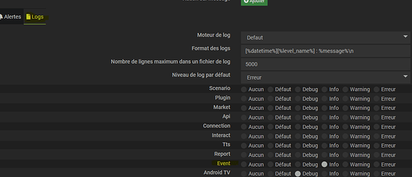

Menu analyse → Logs et sélectionne event.
Post ce qu’il se déclenche vers cette heure là.
Dans analyse logs je n’ai pas event!
Comment rajouter ça?
Reglage > System > Configuration
Onglet Logs et regarde ce qu’il y a dans « event »
Ca y est j’ai trouvé.
Il n’était pas coché!
Je met quoi comme log?
debug?
Effectivement pour lever le doute, demain tu éteint ton jeedom qql minutes avant. Histoire d’etre absolument sur avant d’aller plus loin.
Info devrait suffire dans un 1er temps …
Ok je met sur info et je reviens demain soir vers 17 h 05.
