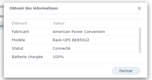

Ce dernier remonte bien dans le DSM :
Mais du coté du module Jeedom, j’ai le message " COMMLOST" et rien ne semble remonter (valeurs à zéro)
