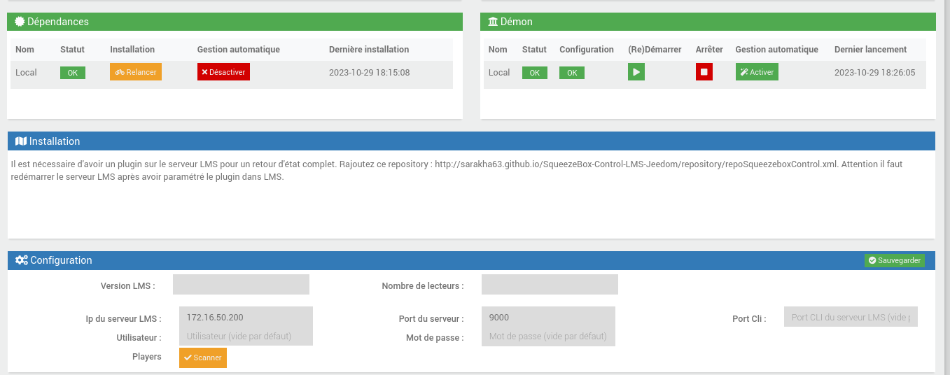

Je viens d’installer le plugin squeezebox-control sous Jeedom v4.3.18. J’ai suivi la doc d’install, mais impossible de faire communiquer le serveur LMS distant et JEEDOM. (Les VM sur le même réseau, ping OK dans les deux sens).
Machine Jeedom
IP du serveur LMS renseigné
Démon actif
Machine LMS (v8.3.1)

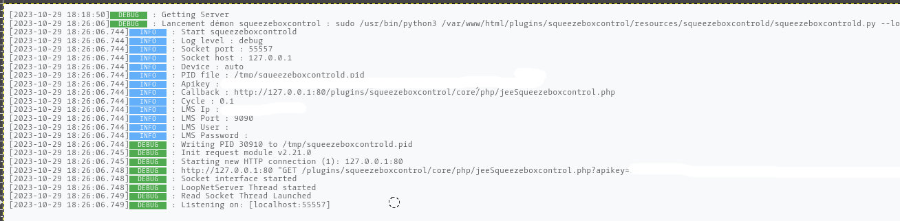

Je ne vois pas d’alerte dans les logs Jeedom
Là je sèche…
Pourriez-vous m’aider à comprendre le problème svp ?

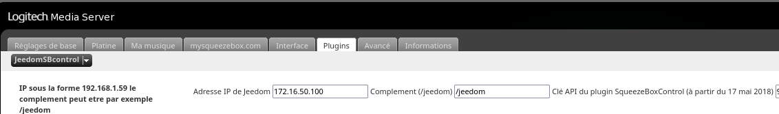

Y a bien la clé API du plugin
dvb
Octobre 29, 2023, 6:31
4
Oui, mais j’ai un doute :
→ c’est celle liée au plugin, ou la clé « globale Jeedom » en haut de page ?
Jeandhom:
Port Cli 9090 ?
Je viens d’ajouter 9090 et sauvegarder, mais cela ne change rien.

Il ne faut rien mettre dans la case « complément » sur le plugin de LMS.
Et redémarrer le serveur LMS pour la prise en compte.

@anon53349806
OK, c’est bien la clé que j’ai utilisée.

J’ai également supprimé le « /jeedom » de complément.
Redémarrage serveur LMS + redémarrage Démon Squeezebox control
→ pas mieux !
[EDIT] Je viens aussi de supprimer 9090 du champ Cli, en vain.

J’arrive immédiatement sur le serveur LMS → ras ici.
Pour moi, on ne renseigne que si différent de 9090.
Mais je viens de le remettre si tu as vu juste.
Sauvegarde + relance du démon → toujours rien

Pour info je viens d’installer LMS sur un mini PC :
Port Cli à 9090
après config + redémarrage machine LMS & démon Jeedom.
→ Toujours KO
