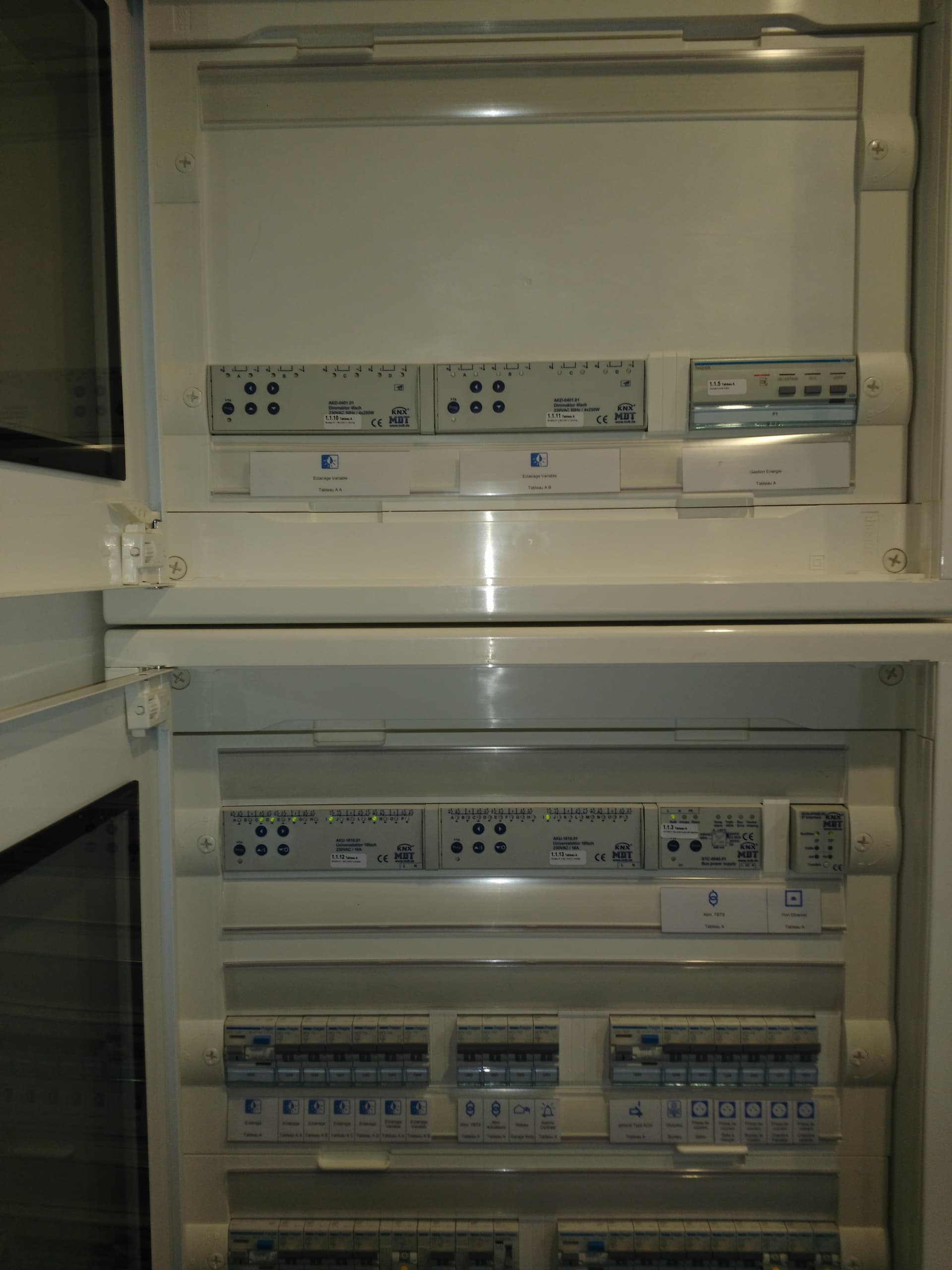

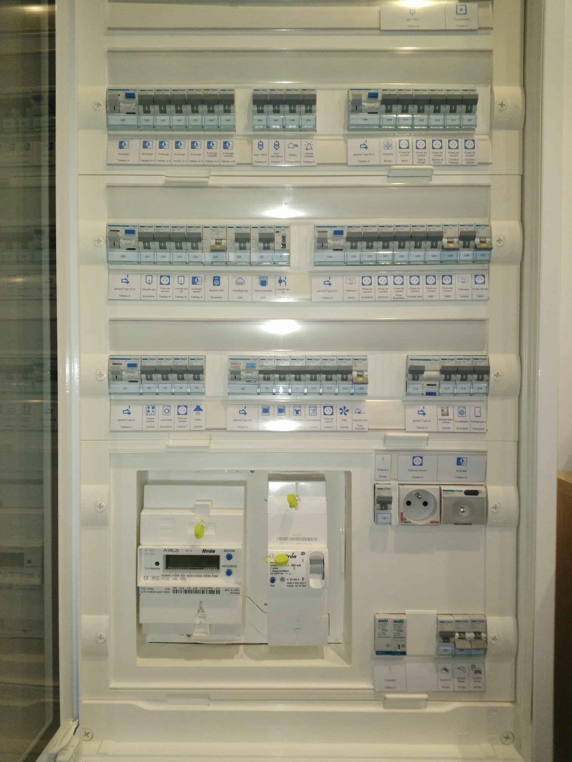

Effectivement c’est ce qu’il me propose, il a une magnifique villa Showroom avec tout ce qui est possible… (électricité gag neau, si tu veux t’amuser à voir ça il a quelques vidéos)
Et tout KNX, tu verrai le tableau, il est sur deux étages haha !

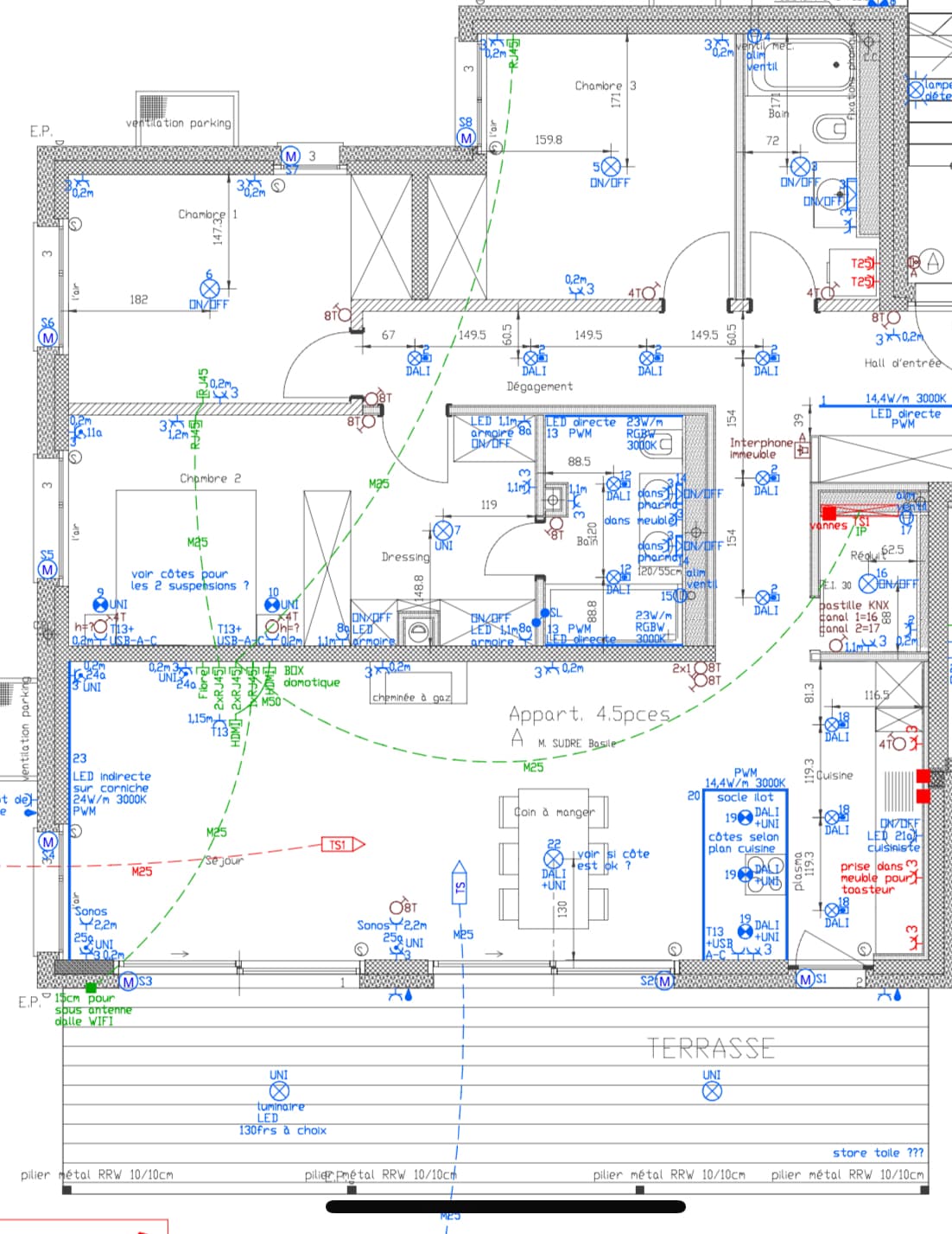

Si cela peut t’intéresser je te mets le plan provisoire (c’est surtout pour mieux me faire comprendre)
Et je crois que c’est un peu comme tu dis, beaucoup de connections, beaucoup de volets, quelques prises…
Je vais avoir la chance d’être accompagné au début pour la programmation, j’espère pouvoir surtout choisir quelle box et appli (en parallèle) !
Les scènes simples au début me conviendrons parfaitement, mais j’aimerai vraiment lancer des scénarios du type :

KNX Suisse diffuse de nombreux documents, j’y ai trouvé des trucs sympa!
Je vous conseil ce petit document, si vous ne l’avez pas déjà feuilleté!
Le chapitre 10 rappel les documents que vous devez absolument avoir à la fin du chantier.
Comme le document est rédigé par KNX Suisse, il reprend exactement les aspects normatifs qui vous concerne en Suisse :slight_smile:
