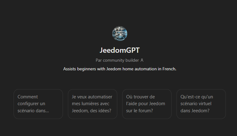

… ET la réponse est encore meilleur sur tu te crées un GPT spécifique pour Jeedom (nécessite un abonnement chatGPT plus)

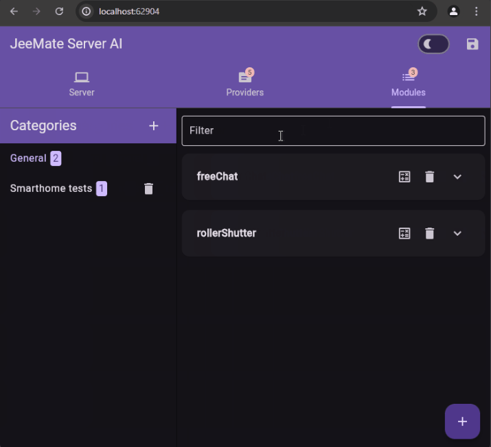

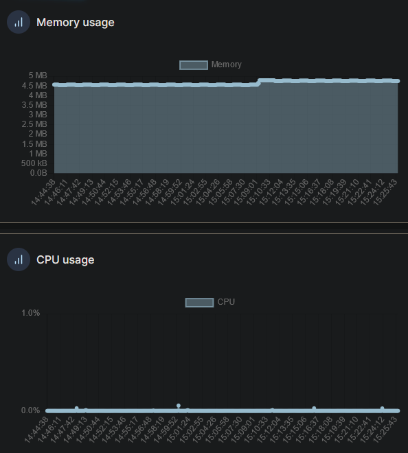

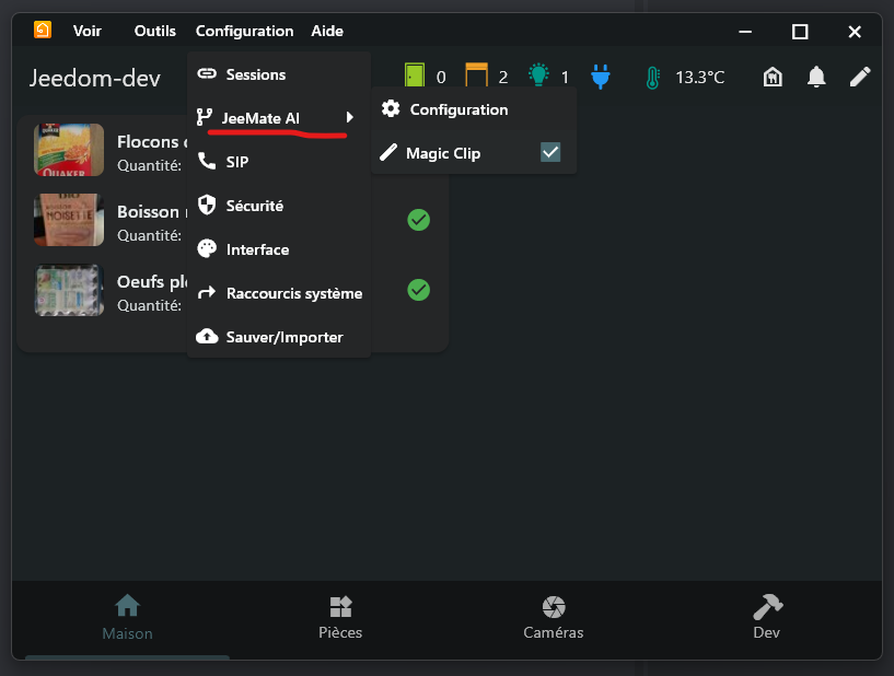

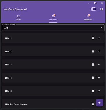

J’ai aussi qq chose en cours de dev, mais pas encore eu le temps de le partager, pour faire le meme genre de chose, très flexible. Cela fait déjà qq mois que j’ai ça dans mes cartons :slight_smile:
Exemples:
  • au lieu d’utiliser un scenario, ou un plugin, pour calculer l’ouverture du volet en fonction des capteurs. L’IA s’en charge.
  • demander d’allumer telle lumière, quelle est la valeur de ce capteur
  • etc
Fonctionne avec docker ou sans (juste un .exe win/linux en systemd ou non). Il y a une partie « serveur », et une partie interface graphique pour la config (un peu comme un plugin en fait).
J’ai fait toute une doc pour utiliser l’api de mon serveur custom etc.
Tout est fait en Dart + Flutter (la même techno utilisée pour dev mon app JeeMate).
Compatibilité?
  • la plupart des IA cloud (ChatGPT, Gemini, Mistral, Claude).
  • IA/LLM gratuite autohébergée
  • on peut utiliser plusieurs IA en parallèle
  • Interface graphique de config dispo sur mobile/desktop/web

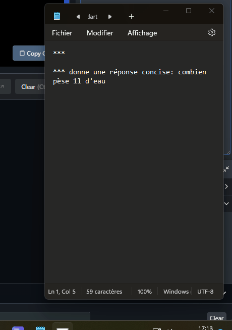

Et petit bonus pour le fun, via JeeMate, en version desktop, en tâche de fond, on a accès à toutes les IA depuis n’importe où, par exemple depuis le bloc-notes windows :sunglasses:
Réponse un peu lente dans la démo, car LLM local et pc surchargé, mais avec un LLM cloud c’est beaucoup plus rapide :rocket:
