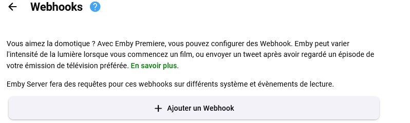

J’ai un NAS Synology avec l’excellent logiciel EMBY (un peu comme PLEX) et il y a une section webhook
Comment peut on interagir entre Emby et Jeedom ?
Voici les infos de Emby:
https://support.emby.media/support/solutions/articles/44001848859-webhooks
et la copie d’écran (Emby première est l’abonnement comme pour Plex)

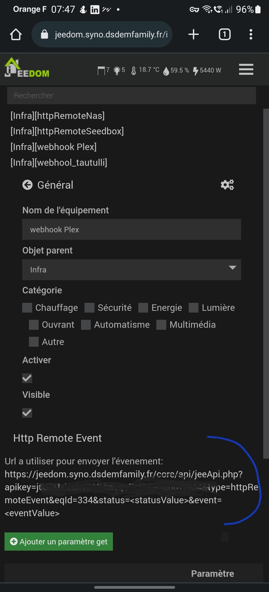

Il faut utiliser les plugin httpremoteevent … creer un equipement et une commande et renseigner lurl http de cette commande dans emby
@chris94440
Et c’est emby ou plex qui envoie a jeedom ce qu’il fait ?
Son état ?
