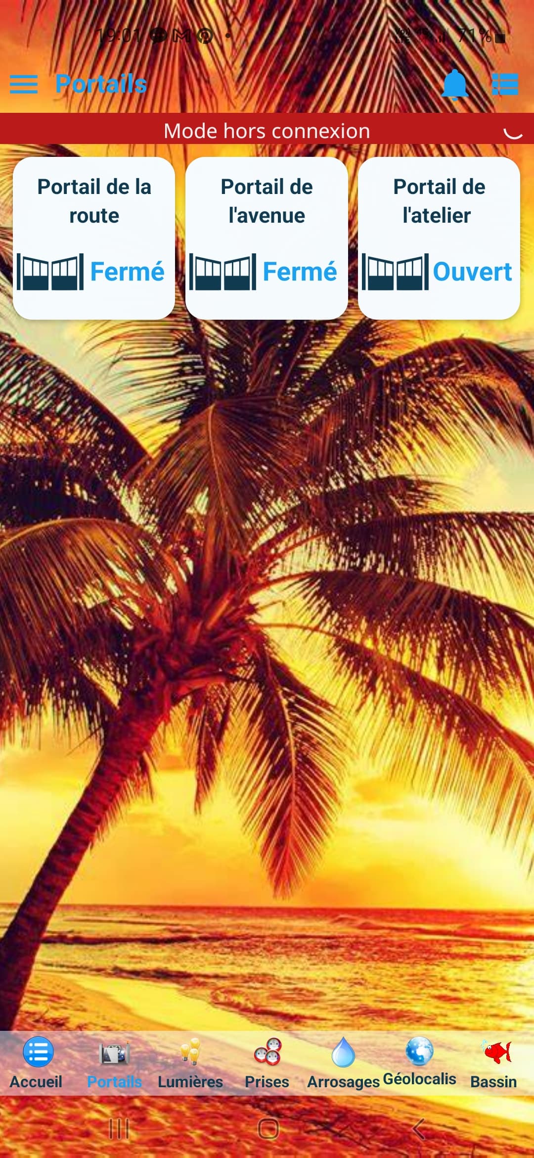

Ca fait 2 mois que jai un soucis. Jai changé de fournisseur internet. Je suis passé de sfr à red…
Donc changement de box.
Depuis, les jeedom connect de tout les telephone sont hors connection quand on ouvre l’appli.
Il nous faut à chaque fois se deconnecter et se reconnecter.
Mise à jour effectuée.
Estce lié à la box? Dois je faire une modif à quelque part?
Merci beaucoup

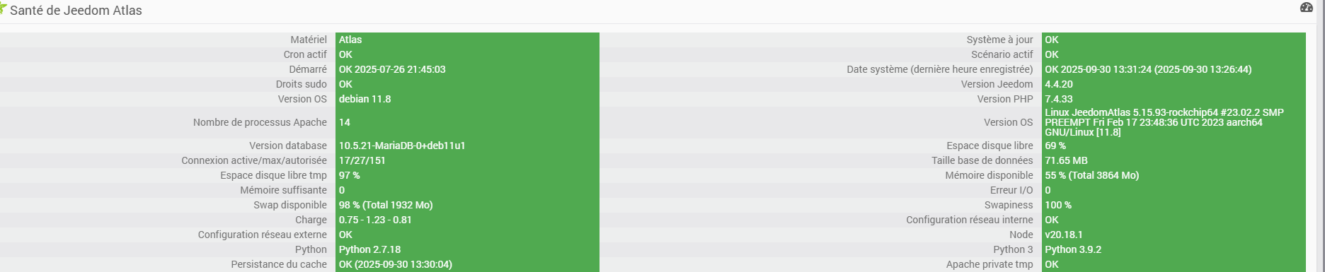

Il manque vos informations jeedomconnect (et jeedom).

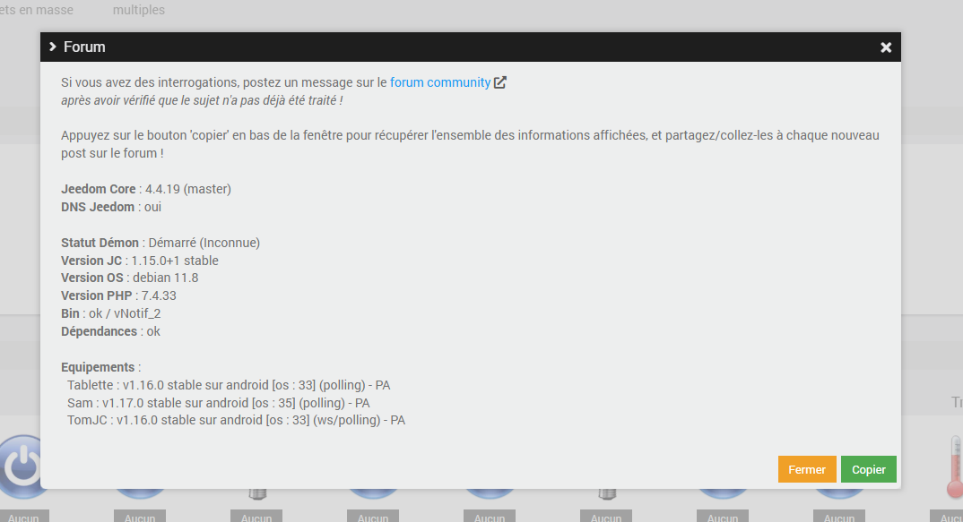

Vous auriez pu cliquer sur le bouton copier, il est fait pour. Un texte est plus facile à lire, prend moins de place, qu’une image :wink:
Mais déjà on voit que la version plugin et app ne sont pas raccord. Sujet déjà traité ici:
Le problème de connection est résolu en v 1.17 du plugin. Une recherche ou lecture des derniers sujets, vous aurez fait gagné du temps.
pour l’équipement « TOMJC » décoche la case « websocket » et sauvegarde
ca devrait aussi aller mieux
