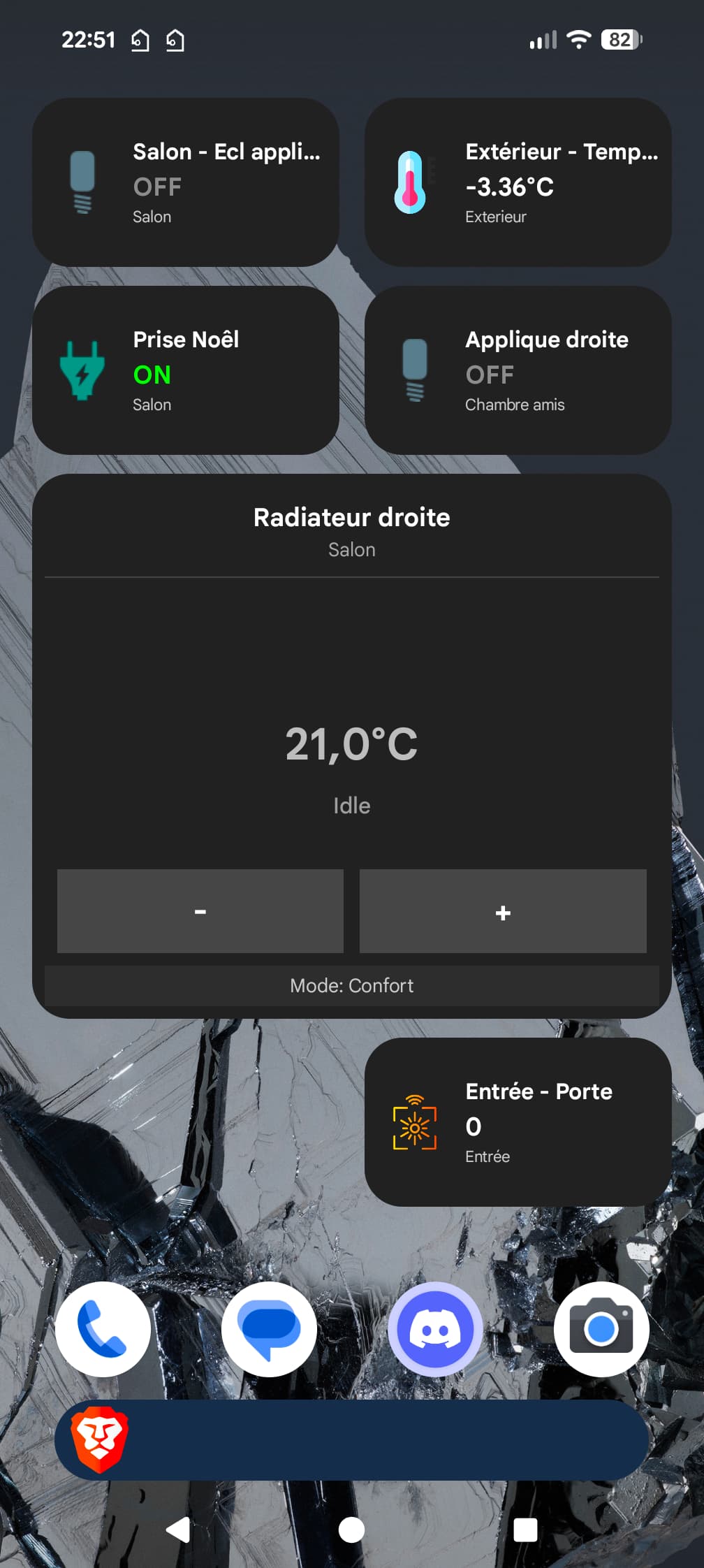

Helloo,
Tu pourrais avoir une bonne surprise avec l’arrivée imminente de la V3 de l’appli JeeMate. Sur le Discord JeeMate, @scalz avait teasé sur l’ajout de la gestion des widgets Android avec plugin-jeemate.
En plus d’autres fonctionnalités exclusives, évidemment.

Vivement nous l attendons depuis au moin 1an si c est pas 2
C’est vrai, promis elle n’a jamais été aussi proche, quelques utilisateurs sont sur le programme beta afin de remonter les derniers petits bugs.
3 « J'aime »
