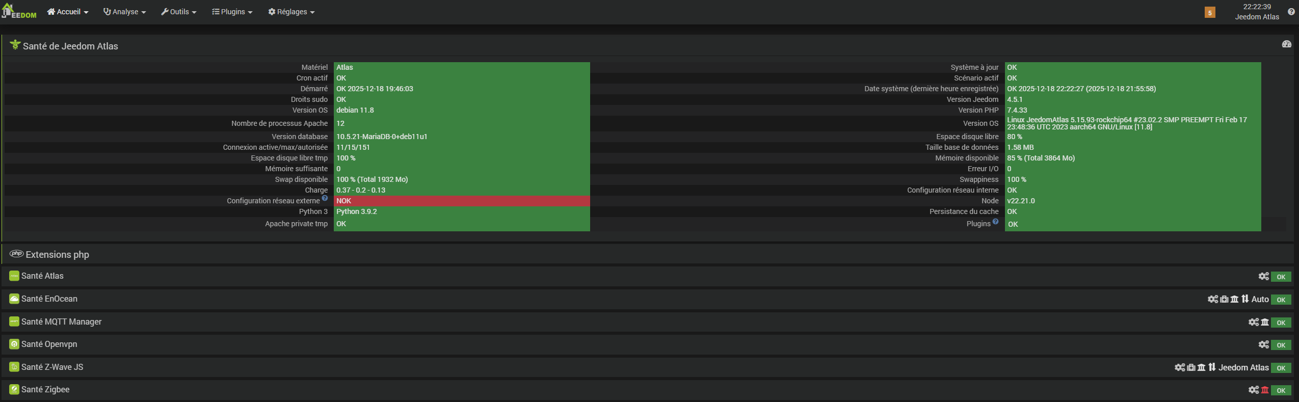

Pouvez vous montrer la page santé de votre box Atlas ?
