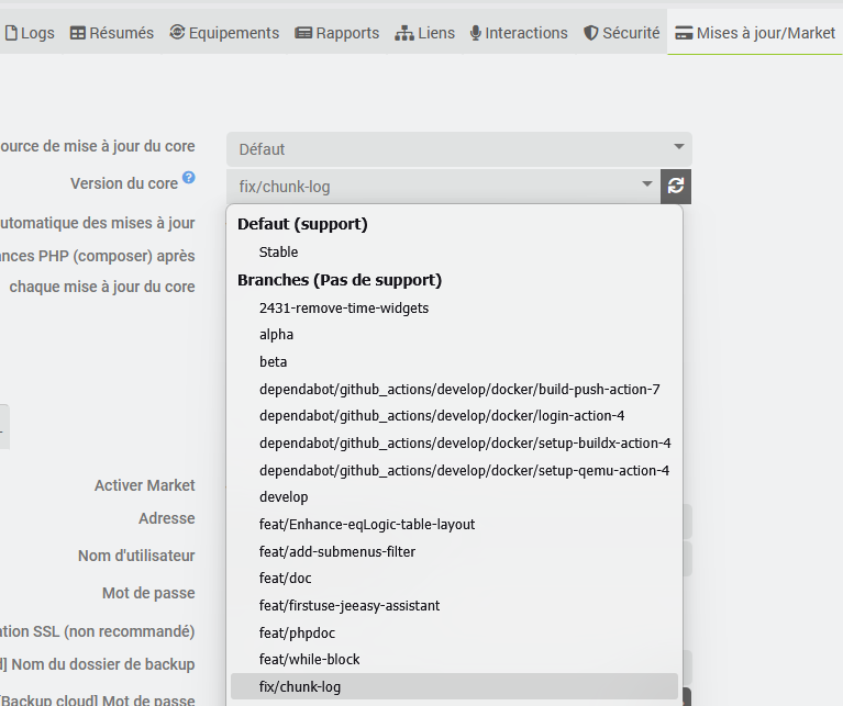

J’ai créé une branche dédié pour ce fix sur GitHub - jeedom/core at fix/chunk-log · GitHub et j’ai merge les changements de la PR en cours dedans
je rappelle pour ceux qui veulent tester ce fix (sur un jeedom de test, qui peut être « cassé », cela reste risqué d’utiliser une autre version que la version stable), il suffit d’aller dans la config market et de choisir la version « fix/chunk-log » => faire une mise à jour du core ensuite même si rien n’est proposé, il n’y pas de proposition de mise à jour sur les versions autres que « stable »
