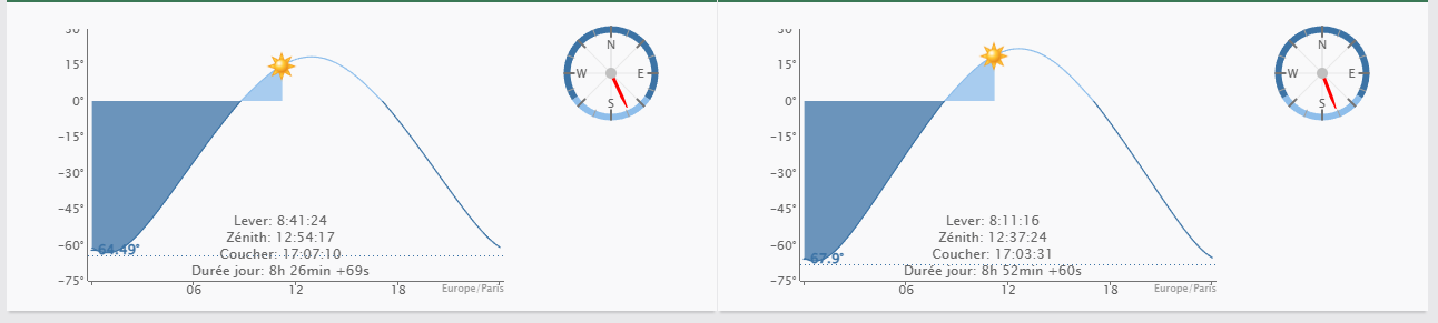

Je confirme, pas de problème :

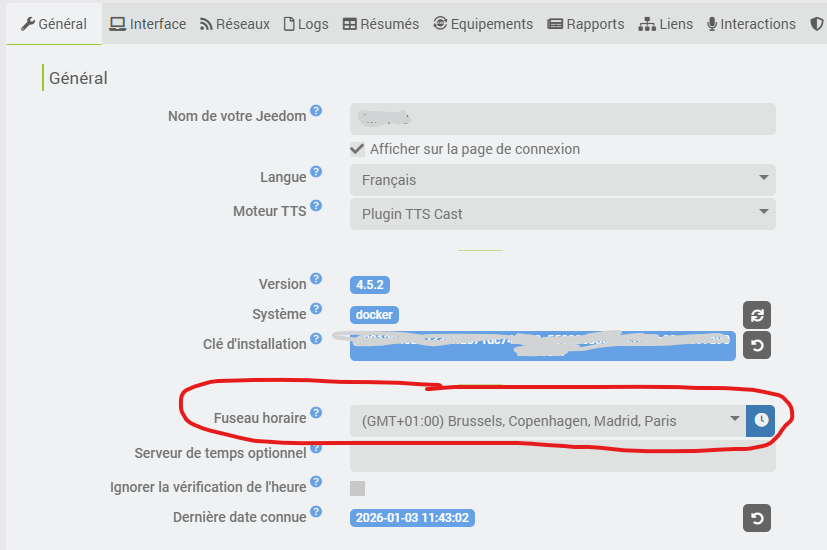

As-tu le réglage correct de ton fuseau horaire ?
Dans Jeedom (Règlages/Systèùe/Cpnfiguration/Général) par ex.

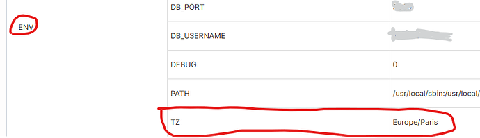

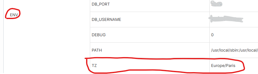

Dans ton container (Environnement TZ) par ex.

Oui j’ai le bon fuseau horaire de configuré. Pour l’instant, jai rebasculé en 4.4 en attendant une image docker officielle de 4.5.

J’aurais bien dit que ça aurait pu avoir un rapport avec la TZ configurée au niveau du conteneur comme précisé par 557719 mais je suis pas très à l’aise avec docker et ses subtilités :blush:
