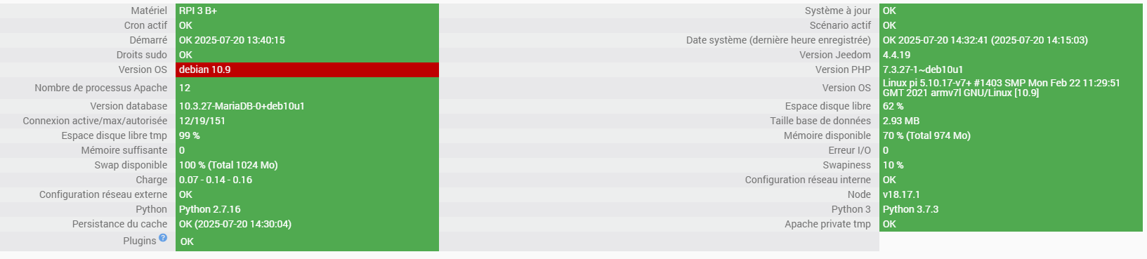

Jeedom 4.4 sur Debian 10.9
Pour le moment tout semble stable et tous mes plugins sont à jour. Et j’avoue que j’ai un peu la flemme de faire un reinstall complet. Est-ce que c’est grave de rester comme ça ?
En faisant mes mises à jour habituelles de core et de plugins, je me souviens pas avoir vu passer l’info comme quoi Debian 10 ne serait plus supporté si j’update.

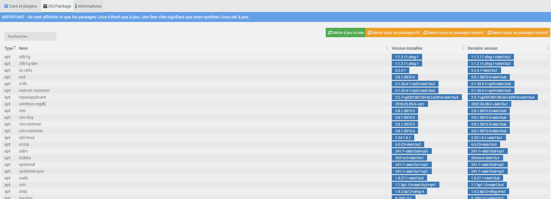

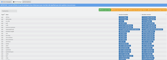

Par ailleurs, et en attendant le passage en Debian 11 (que je ferai probablement mais pas tout de suite), est-il conseillé que j’update tous les packages qu’on voit ici ?
J’imagine que cet onglet de mise à jour de package est nouveau, je ne l’avais jamais vu, et il n’est pas mentionné dans la doc.
Il n’y a pas forcément d’urgence en soit.
Ce qu’il faut savoir c’est qu’il n’y a plus de maj de sécurité sur cet OS donc attention si elle est accessible sur internet …
D’un point de vue purement jeedom plus tu attends plus la marche pour te remettre a jour sera haute.
Ce menu est réservé aux spécialistes
Dc je ne conseille pas d’y toucher !
De plus cela ne changera rien niveau sécurité
