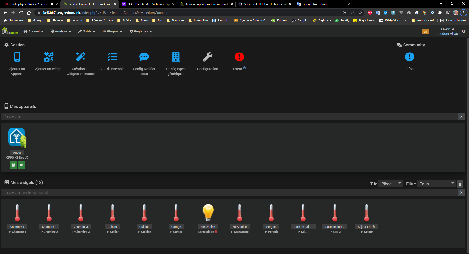

Je ne récupère pas tous mes widgets dans l'application mobile
Je viens de créer déjà mes widgets de mes capteurs de température…
Sur 12, je n’en ai récupéré que 10 dans l’application mobile.

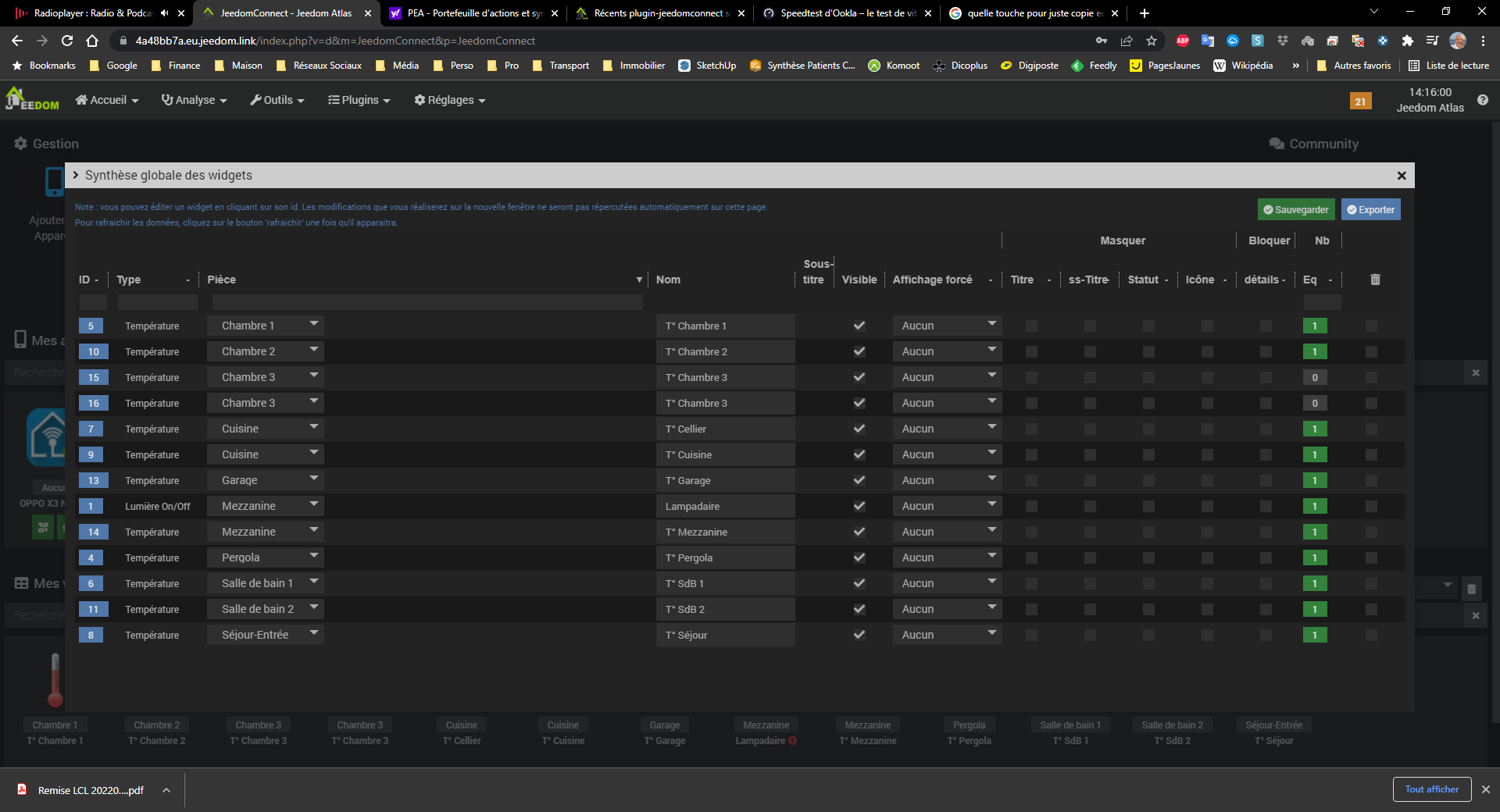

J’ai ajouté tous me capteurs de la même manière, et je ne comprends pas où cela coince pou « Chambre 3 » et « Couloir ». Je les ai effacé et déjà essayé de recréer « Chambre 3 »
Je l’ai bien ici
la réponse a déjà été donnée plus haut :
cette page ne nous sert pas. c’est ce qui existe sur ton jeedom. mais ca ne reflete pas forcément ce que tu as créés sur JC.
cette page là montre juste les widgets qui ont été créés et qui sont disponibles.
ca ne montre en aucun cas la configuration de ton équipement « OPPO X3 »
