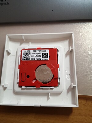

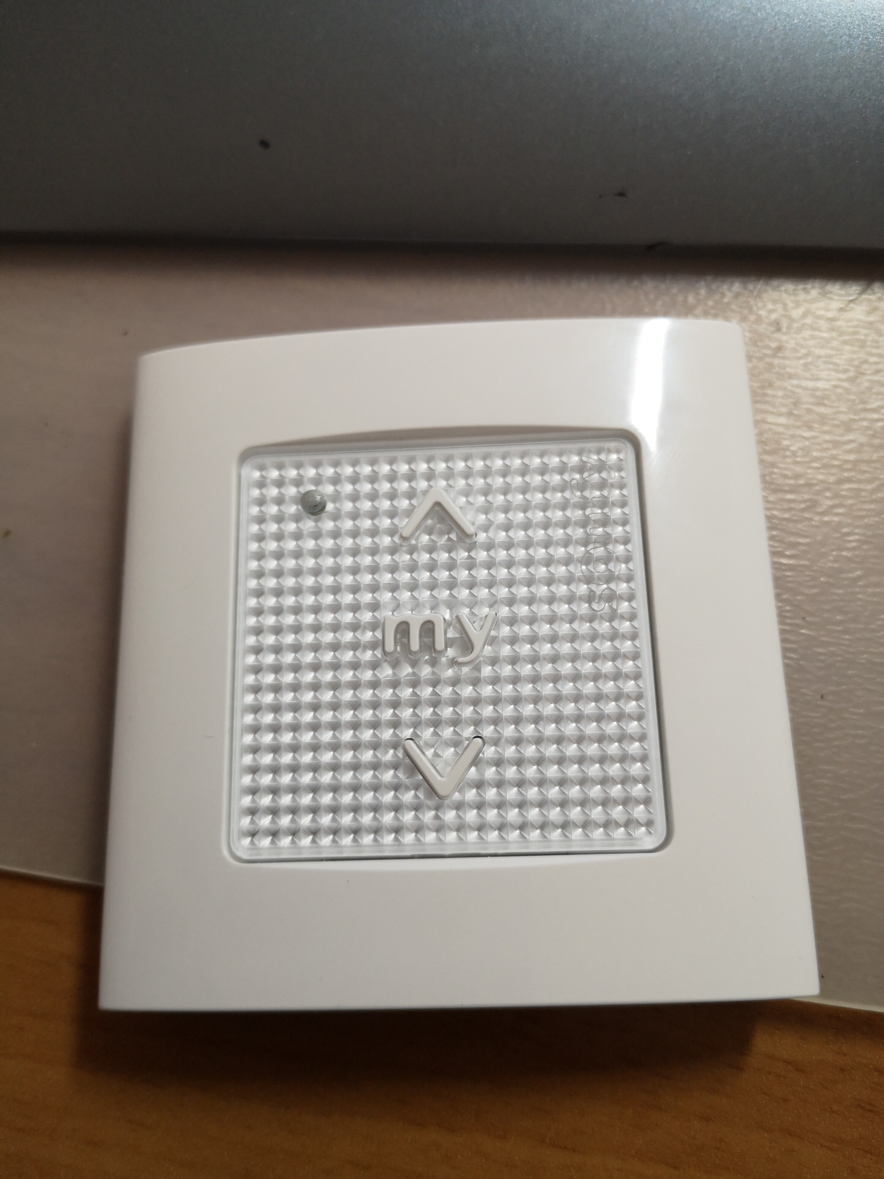

Mes volets sont des Somfy RTS. Voici deux photos de ma télécommande.

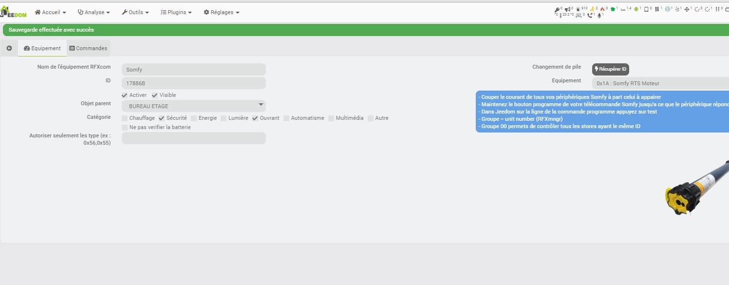

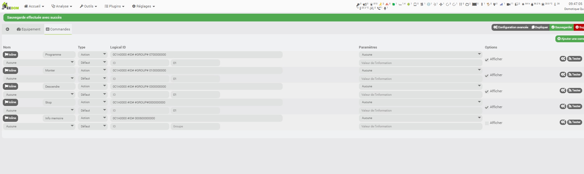

Je crée un nouvel élément RfxCom, je le nomme, je lui attribue un endroit dans la maison, voici d’ailleurs deux copies d’écran de ce que je fais…
J’appuie sur le bouton PROG de ma télécommande. J’ai bien le petit va et vient de mon volet. J’appuie sur tester de « programme ». Et là, rien ne se passe. J’ai tenté plein et plein de fois et sur d’autres volets de la maison (j’en ai 10 à intégrer). Rien de rien.

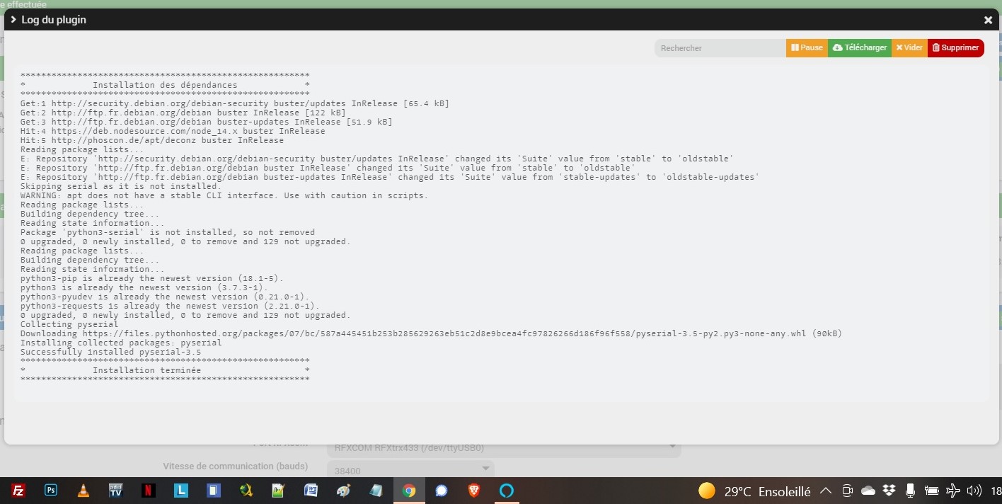

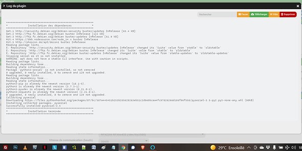

Peut-être qu’en montrant mon log après avoir relancé les dépendances ?
Alors j’ai beau tout essayer, je ne parviens pas à aller plus loin…

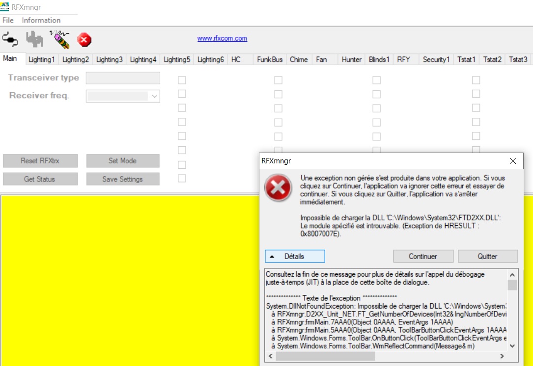

Bonjour et merci des précieux conseils.
J’ai éteint jeedom. J’ai débranché mon antenne RfxCom et je l’ai connectée en USB sur un autre ordinateur portable.

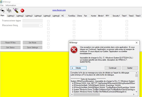

Après avoir téléchargé Rfxmngr, j’ai tenté de connecter et je suis immédiatement bloqué par le message que l’on voit sur cette capture d’écran. Je n’ose poursuivre de peur de faire une bêtise…
Qu’en pensez-vous ?

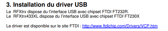

L’installation de la dll qui manque sur votre système est décrite à la page 22 du document RFXtrx User Guide (French version)
En page 43, ils parlent de Somfy RTS.
