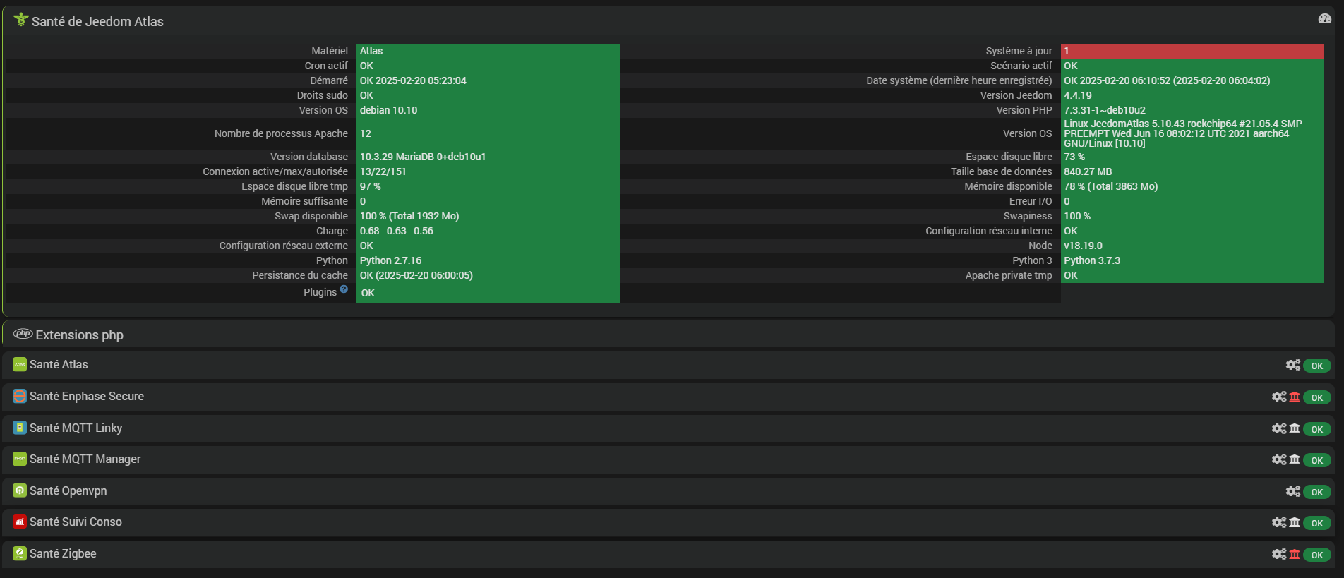

Page santé jeedom, svp. Mais vous êtes probablement sous debian 10.
Il faut installer une image debian 11 puis jeedom et en enfin appliquer une sauvegarde, si vous êtes en diy.
Si machine officielle, voir la procédure officielle.

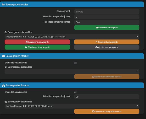

La sauvegarde est paramétrée comme cela.
Est-ce bien une sauvegarde Jeedom ou est-ce seulement une sauvegarde des données ?

C’est une sauvegarde de tout jeedom, restaurez celle datant d’avant la suppression du plugin pour le récupérer ainsi que les équipements
Restaurez la sauvegarde de Jeedom en sélectionnant la plus ancienne « SI et SEULEMNT SI » la date est antérieur à votre problème.
C’est la date de votre plus vielle sauvegarde COMPREND votre situation problématique, vous ne devez pas restaurer (cela serait inutile)
La sauvegarde de Jeedom comprend TOUT (Jeedom + plugin + données + paramétrage), mais NE COMPREND PAS ce qui concerne le système d’exploitation (OS / Dépendance…)
