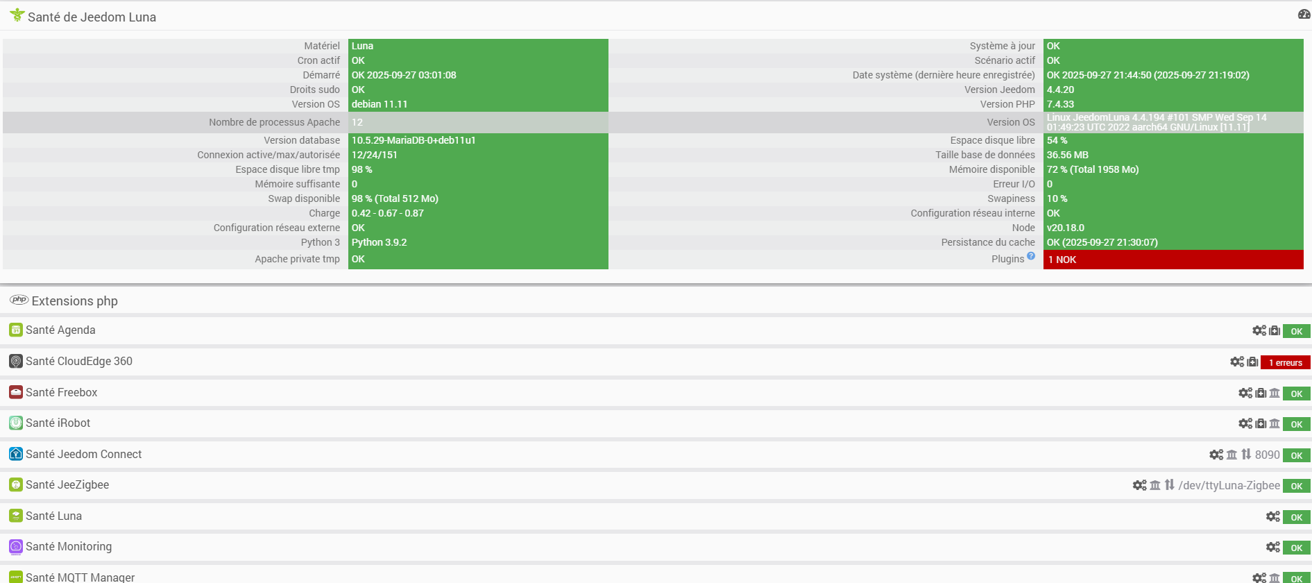

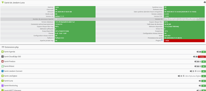

Informations Jeedom Luna
Core : 4.4.20 (master)
DNS Jeedom Luna : non
Plugin : JeeZigbee
Version : 2025-09-17 17:05:58 (stable)
Statut Démon : Démarré - (2025-09-27 14:31:57)
 + Page santé + Page configuration du plugin.
PS: sonoff sans H donc…

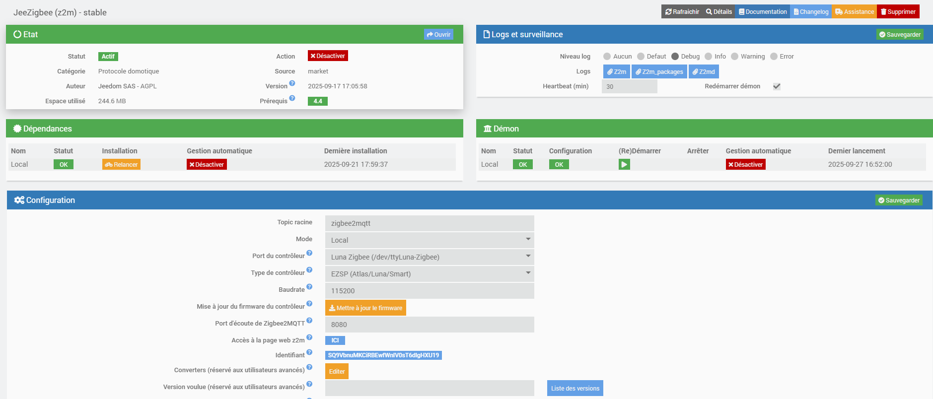

Avez-vous testé en mettant Ember au lieu de EZSP comme type de contrôleur dans la configuration du plugin Jeezigbee (sans oublier de sauvegarder) ?
On pourrait avoir maintenant la page configuration du plugin et la page santé jeedom…
=> ZBDongle-P (écrit au dos de la clé USB)
=> Port du contrôleur : ITead_Sonoff_Zigbee_3.0_USB_Dongle_Plus
=> Type de contrôleur : Zstack
( => zigbee2mqtt, adapter : zstack)

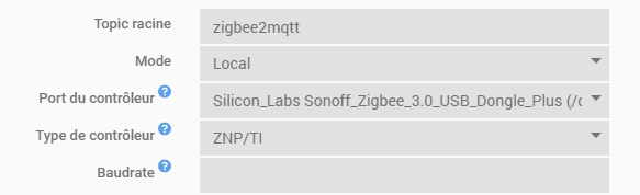

Avec Zstack
Si vous avez bien une Clé Zigbee SONOFF-P (Chipset TI) la config type que vous devez avoir est :
J’ai toujours la même chose… :frowning:
C’est à dire ? On est pas devant l’écran… La référence exacte de la clé, car il y a plusieurs clés sonoff.
Mais, avez-vous redémarré votre Luna après la manip ?

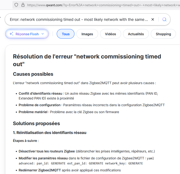

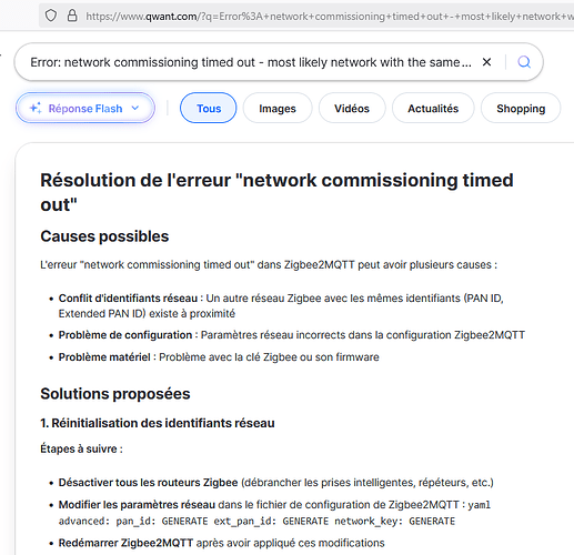

Qwant nous dit :
En effet c’est un conflit d’identifiants réseau (pan_id, ext_pan_id, network_key).
De par la configuration de zigbee2mqtt, en remplaçant le contrôleur zigbee interne de la Luna par la clé USB zigbee, ils se retrouvent avec les mêmes identifiants réseau ce qui est interprété comme un conflit.
Il faut donc générer de nouveaux identifiants réseau pour la Sonoff (nécessite de réappairer les équipements Zigbee) :
-supprimer /var/www/html/plugins/z2m/data/coordinator_backup.json s’il existe
-modifier /var/www/html/plugins/z2m/data/configuration.yaml :
network_key: GENERATE
pan_id: GENERATE
ext_pan_id: GENERATE
-redémarrer le démon du plugin Jeezigbee
