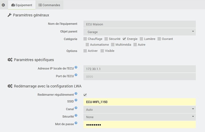

J’ai acheté le plugin nécessaire pour avoir les données de l’ECU sur mon jeedom et là je bloque j’ai un message qui me demande de vérifier l’IP et le port.
Je m’y prends surement mal, j’ai des doutes sur la partie LWA, niveau sécurité ?
D’un autre coté, je trouve bizarre de demander a jeedom de se connecter a une adresse en 172.30 alors que le local est en 192.168
Si quelqu’un a la solution Merci

L’adresse IP que vous devez renseigner est celle de votre équipement.
S’il il est en 172.30, il n’est donc pas sur le même réseau que votre réseau en 192.168
Renseignez l’adresse réseau local de votre ECU, le plugin indique peut être une adresse par défaut pour l’exemple.

Malheureusement l’ECU ne propose pas d’option pour changer cette IP 172
